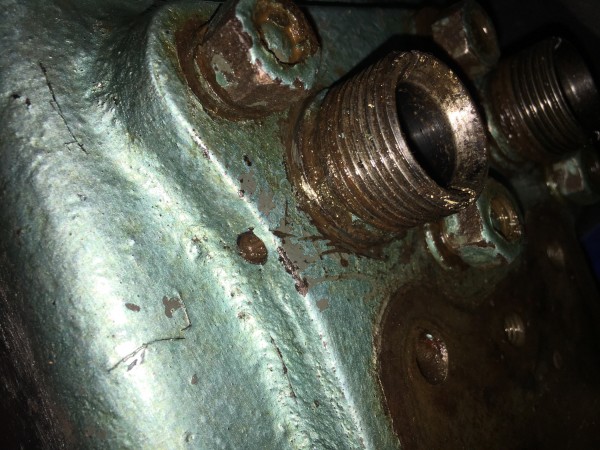

mittlerweile habe ich alles aufgewärmt und nochmals versucht, die Pumpe zu lösen. Kein Erfolg.
Habe aber ein kleines Loch seitlich gefunden (siehe Foto), auf der anderen Seite ist dort auch ein Schraubenkopf (Schlitz) erkennbar. Könnte also sein, dass hier ein Schraubenkopf abgedreht wurde ... .
Aber ich bin schon erstaunt - in den Ersatzteilisten habe ich die Schraube nicht gefunden.
Weiss einer von Euch, ob das ein Sicherung für die Pumpe ist?
Keine Ahnung, ob ich die abgedrehte Schraube dann heraus bekommen würde - aber ich will ja auch nicht irgendwo in der Pumpenplatte herumbohren.
Viele Grüße,
Ralf (dessen Finger gerade wieder warm werden
Viele Grüße,

Re: HK65 Brennstoffpumpe löst sich nicht
Etwas kleinlaut: Die Pumpe löst sich doch.
Erforderlich war lediglich ein größerer Hammer
Und natürlich die Überzeugung, dass da nichts weiter im Weg stehen kann.
Das seitliche Loch / die seitliche Schraube geht bei mir nicht bis zur Pumpe durch - hat also nichts mit der Einspritzung zu tun. Sinn und Zweck dieser Bohrungen / Schrauben bleiben damit unklar.
Ich werde dann also die Einspritzanlage mit neuen Pumpen wieder zusammensetzen und die Voreinspritzung einstellen. Danach kann ich ermutlich neue Kolben / Zylinder verbauen, denn die Kompression ist miserabel. Eine Garnitur habe ich noch - ich werde berichten.
Viele Grüße,
Ralf
