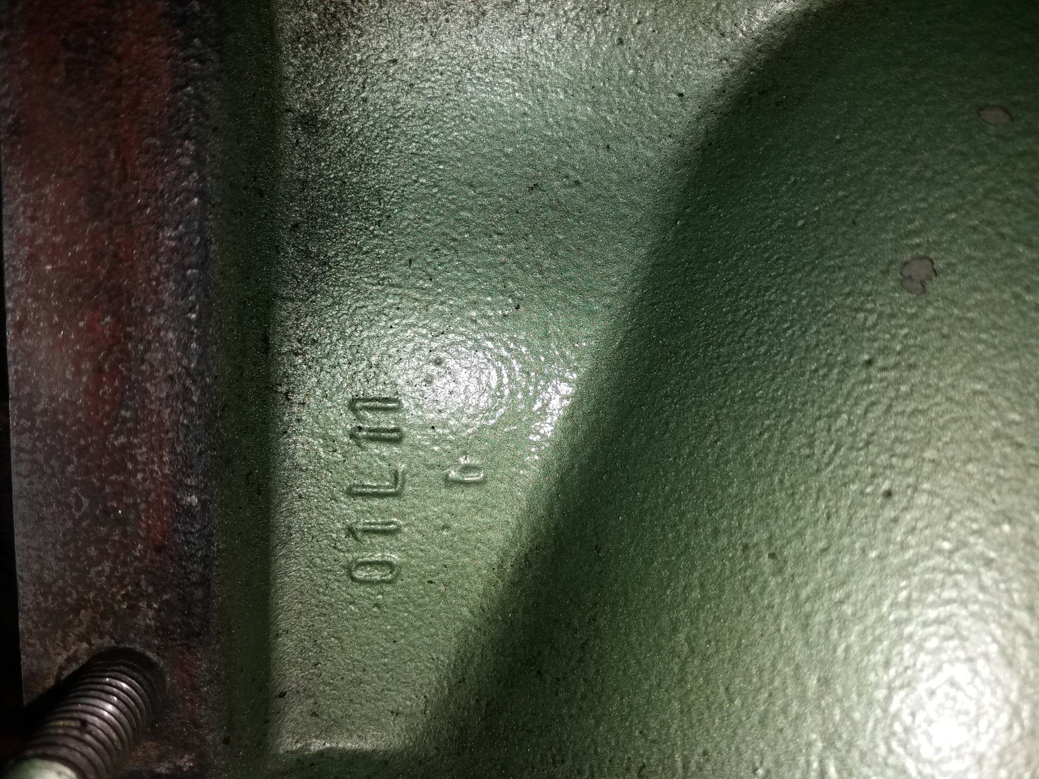

unter der einspritzpumpe ist eine ca 1mm starke metalldichtung und noch eine hauchdünne papierdichtung.
anbei noch ein paar fotos

auf der stirnseite in höhe der esp steht eine 6 und diese zahlenkombination habe ich noch gefunden
