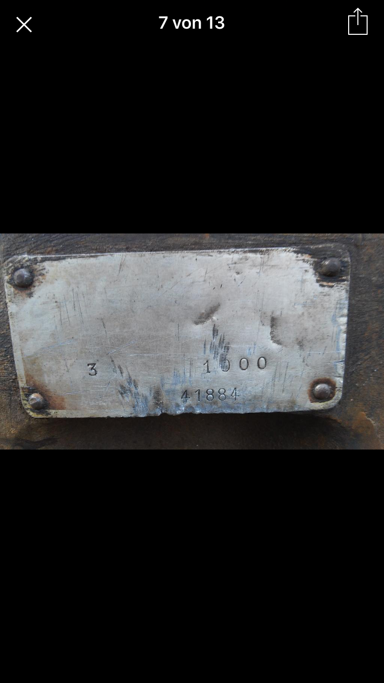

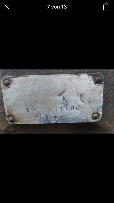

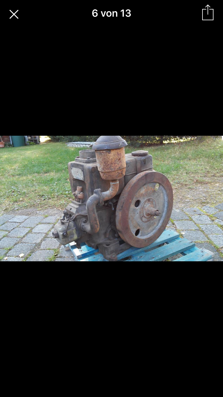

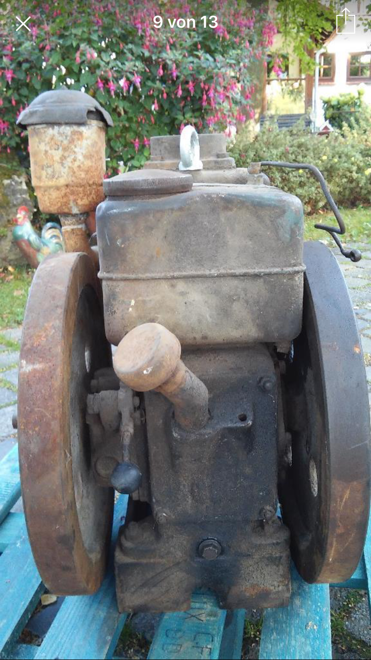

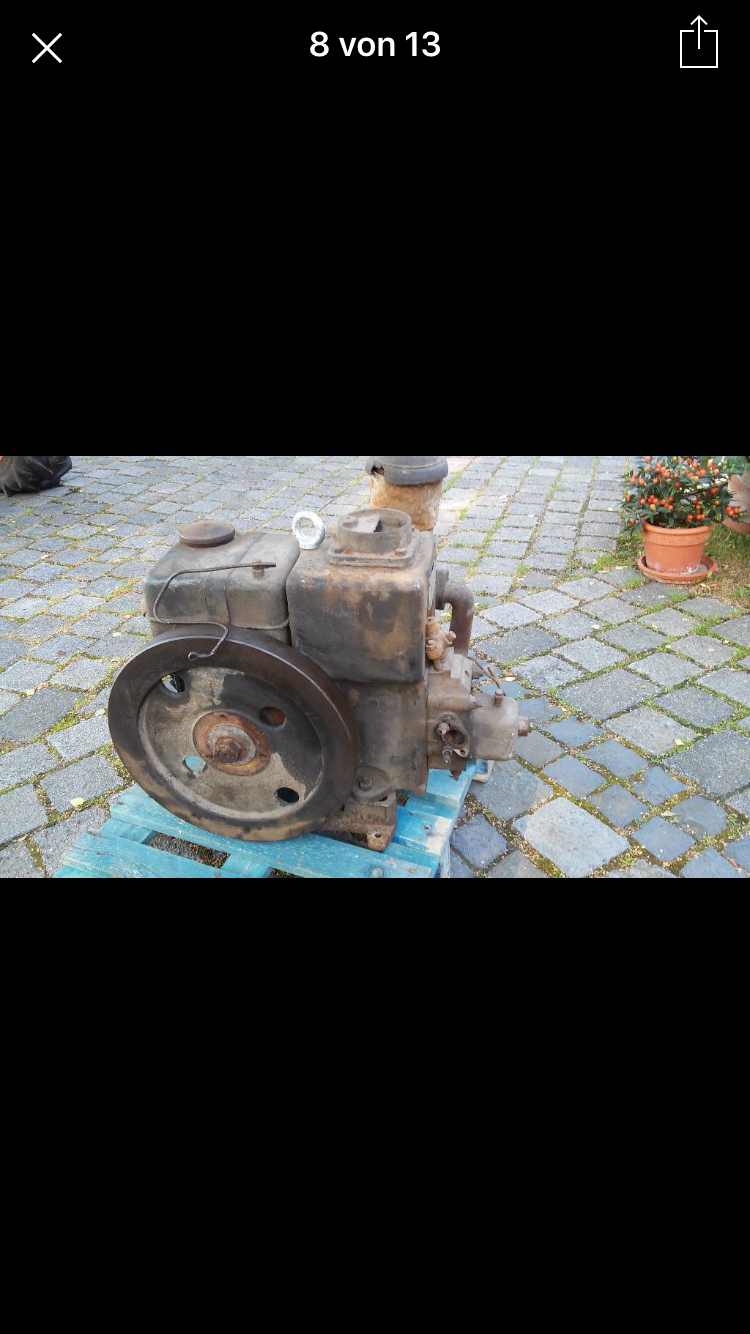

Heute hab ich zwei Güldner Motoren geholt.
Vermutlich handelt es sich hierbei um zwei GK-Motoren.

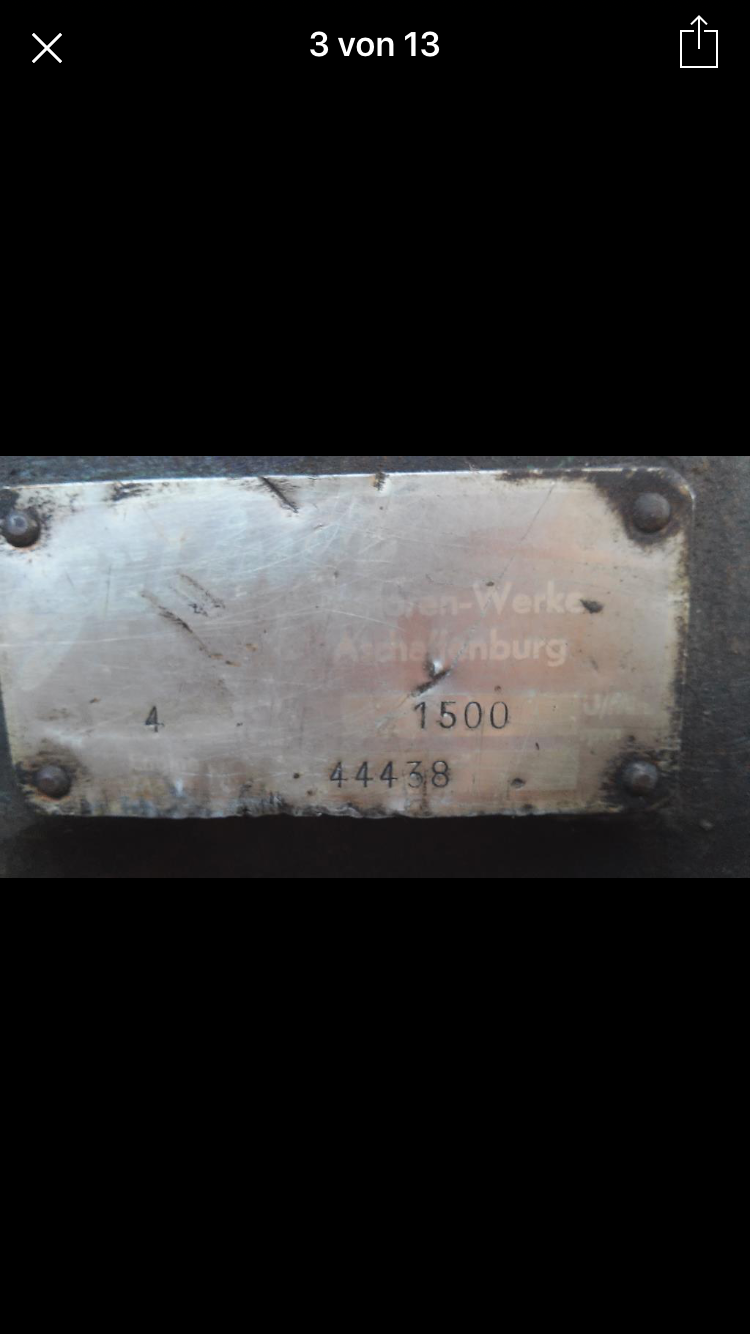

Einer mit 3ps bei 1000 u/min und einer mit 4ps bei 1500 u/min.

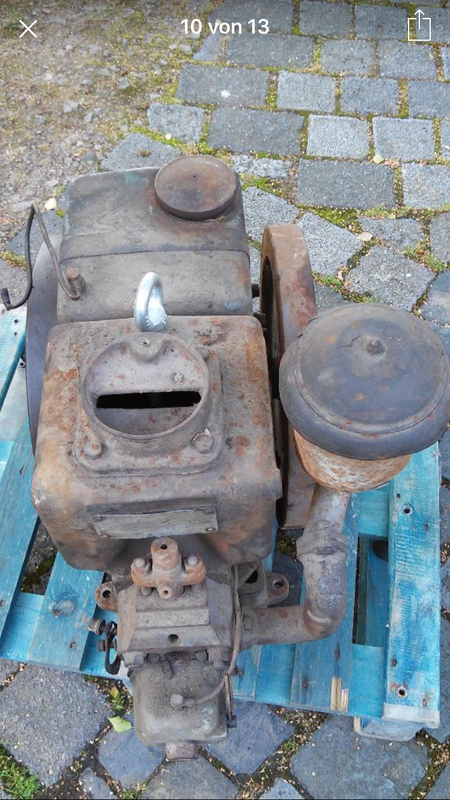

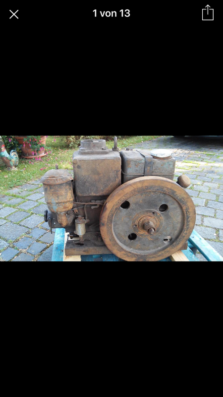

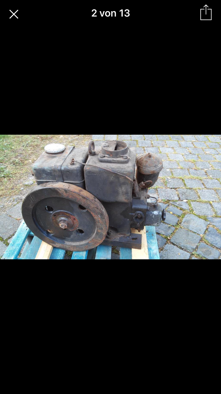

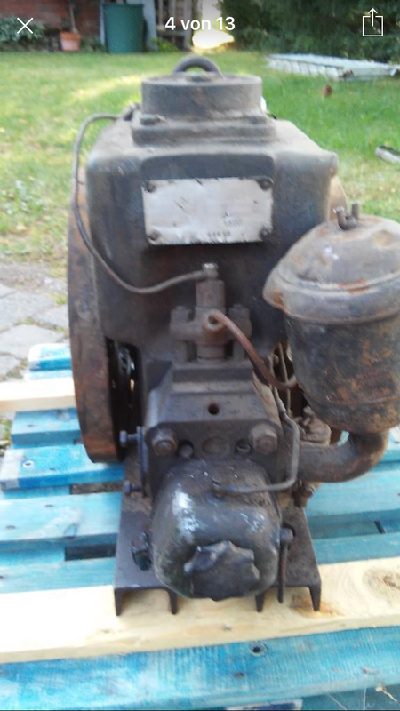

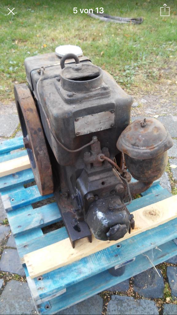

Zustand: der eine ist bis auf den Luntenhalter augenscheinlich erstmal komplett, der andere ist unvollständig. Da Fehlen die Leitungen und ein Teil der Einspritzanlage (das silberne zylindrische Teil - Filter?)
Anbei noch einige Bilder beim Vorbesitzer.
Eine Kurbel muss ich anfertigen, die Skizze dazu hab ich hier im Forum schon gefunden ;)
Den fehlenden Luntenhalter auch oder eben erwerben. Falls einer einen hat einfach melden :)
Dann heißt es reinigen des Einspritzsystems und des Motorraums, frisches Diesel und Öl rein und mal schauen was der gute sagt. Die Erwartungen sind hoch.
Liege ich mit der Vermutung Güldner GK richtig?

So sah mein GK auch aus, das silberne müsste der Dieselfilter sein meiner besitzt keinen dafür aber eine Hohlschraube mit Sieb.
Der Luntenhalter hat M12 Gewinde meinen hab ich aus einer Schraube gemacht, Ich mach dir noch eine Zeichnung.
Ich weiß nicht wie deine Einspritzpumpe aussieht aber bei meiner waren alle Ventile von der Standzeit fest und alles leicht angerostet Ich würde sie zerlegen.
Ich würde nachschauen ob deine GK's innen sauber sind meiner war ziemlich verdreckt. Vor allem das Ölschleuderblech für die Ölversorgung vom Pleuellager war komplett zu das es keine Funktion mehr hatte und das Kugellager der Nockenwelle auf der Pumpenseite was sehr ausgeschlagen.
Was du auch nicht weißt ist ob der Regler fest ist.
Das zerlegen geht ziemlich zügig bei dem Motor.

Kann man so ungefähr das Baujahr bestimmen?
Hugin
Beiträge: 7
Registriert: Fr 17. Nov 2017, 14:21
Meine Motoren: Güldner GK
Re: Güldner GK mit 3 und 4ps
Beitrag von Hugin »
Das würde mich auch interessieren!
