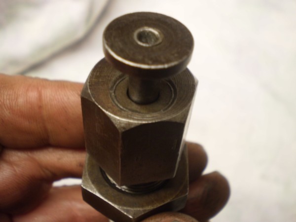

hab es vor einiger zeit schon mal versucht.
auf ein neues :roll:
bin immer noch auf der suche nach jemanden, der mir sagen kann, wie der startanhebungsknopf des 1h65 aussieht :!:
bild oder skizze wären super. dann könnte ich das teil nachbauen lassen.
auf dem bild sieht man wo der knopf fehlt.

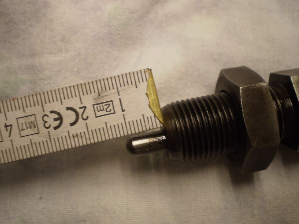

der knopf würde mir völlig genügen.
mit gestänge ,meinst du die verlängerung für die dieselameise?
wenn ja,brauch ich das nicht, da als stamo betrieben!
vor allem interesiert es mich wie lang der knopf ist und wie er gegen das ganz herausziehen gesichert ist :!:

An der Oberseite vom Startknopf ist eine Scheibe verstemmt, darunter sitzt eine Feder welche den Bolzen nach unten drückt.
Der Bolzen ragt unten ca. 10mm heraus.
Bis bald!

Supi,
jetzt hab ich ein plan wies auzusehen hat ;)
Dankeschön
