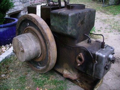

Konnte am Sonntag mal wieder nicht NEIN Sagen...bin wieder schwach geworden ;)
Nun hätte ich da noch ein paar Fragen zum Motor.

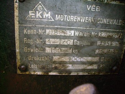

1. Was heißt auf dem Typenschild eigentlich EKM?
2. Ich hatte immer gedacht das die Cunewalde Verdampfermotoren so um die 6-7PS bei ca.1800U/min haben. Dieser hat aber nur 4PS bei 1000U/min.
Gab es da sogenannte "Sonderausführungen"?
3. Hat er aufgrund der "Nur" 4PS einen kleineren Kolben und Hub oder macht er das nur über die Drehzahl?
Gruß Benjamin

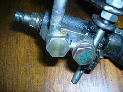

Hätte da gleich noch eine Frage:
Warum hat die ESP eigentlich zwei Dieselzuführungen? Könnte man eine Blind machen, weil die beiden Anschlüsse dazwischen gebrochen sind?
Gruß Benjamin

Du hast einen sehr frühen H65 erworben.
"EKM" bedeutet "Energie- und Kraftmaschinenbau" das war in der frühen DDR ein sog. VVB - Vereinigung Volkseigener Betriebe . Das war ein Vereinigung die vor den sog. Kombinaten aktuell war.
Die Leistungsangabe ist abhänig von der Drehzahl. Dein Motor hat bei 1000 U/min 4PS bei 1500 U/min dann auch 6PS. Je nach dem verbauten Regler. Hubraum und Bohrung sind bei allen H65 und 1H65 identisch.
Die letzten 1H65 hatten dann bei 1800 U/min 7,5 PS.
Diese Pumpe mit zwei Anschlüssen kenne ich leider auch nicht.

Für mich macht der zweite Anschluss einfach keinen Sinn :?
Könnte ich denn eigentlich eine ESP vom 1H65 einbauen?

Die Pumpe vom 1H65 ist von der Reglerstange her anders.
Das passt nicht so ohne weiteres. Warum lötest du den Anschluß nicht mit Hartlot ?

Das mit dem Hartlöten habe ich leider nicht mehr gelernt, wir hatten damals dafür das WIG Schweißen. Dann muss ich mir einen suchen der so etwas kann ;)
