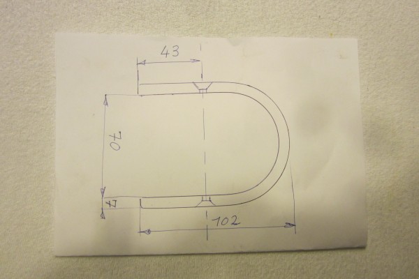

Ich Suche Ein Hufeisen von eine Deutz CM 214 Hochspannungs Magnet, und die Riemenscheibe.
Es handelt sich um das obere Hufeisen.
Rik
Hufeisen für Deutz magnet

Hallo Allen
Das Hufeisen war nicht weg, aber gebrochen.
Ich habe durch Schweißen gereparreerd, mit guten Ergebnissen.
wichtig ist: dass du eine Form machst, wo die zu ihnen passt, Narichten ist nicht möglich, Dann bricht sie wieder.
Natürlich habe ich sie wieder magnetisiert.
Die Funken sind super!
Rik
