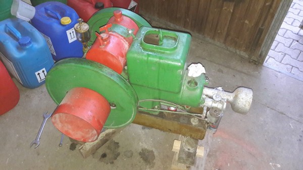

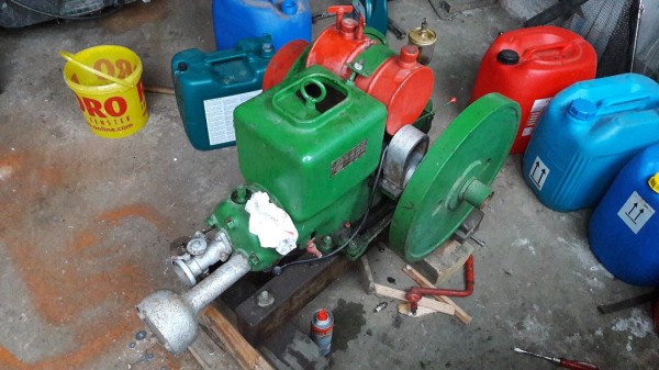

Hallo Zusammen,
ich bin neu hier.
Weis von euch jemand was das für ein Sendling Motor ist? :D
Ich hätte mal vermutet das es ein SU ist, bin mir aber nicht sicher da ich mit Standmotoren bis jetzt noch nichts zu tun hatte. :shock: :shock:
Und seit 2 Tagen aber stolzer Standmotorbesitzer bin. :D :D :D

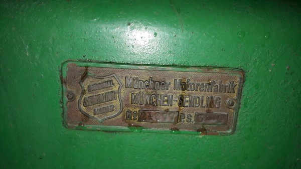

Motornummer 24677
Leistung 3-4 PS
Baujahr ist nicht eingegossen. :cry: :cry:
Wo ihr mir vielleicht noch weiter helfen könntet und zwar am Vergaser ist eine Einstellschraube mit Skala.
Wie weit soll ich diese beim starten aufdrehen?
Ich danke euch jetz schon für alle Tipps, Tricks und Antworten.

Erstmal herzlich willkommen hier im Forum :D
Laut eines Prospektes dieser Motoren ist die Typenbezeichnung nach der Leistung/Drehzahl gegliedert.
Über die Riemenscheibe sollte es definitiv zu bestimmen sein.
SO --- 3PS bei 600 U/min --- Riemenscheibe Durchmesser x Breite in mm = 250x120
SA --- 4PS bei 600 U/min --- Riemenscheibe Durchmesser x Breite in mm = 250x130
SU --- 6PS bei 650 U/min --- Riemenscheibe Durchmesser x Breite in mm = 300x140
SE --- 8PS bei 650 U/min --- Riemenscheibe Durchmesser x Breite in mm = 325x180
(Quelle : IGHM-Infoblatt Nr.40 , Ry's Schatzkiste)
Ich hoffe das dir damit geholfen ist!? :geek:

Es gibt noch deutlich mehr Motoren von Sendling, die so, oder so ähnlich aussehen. Hier habe ich mal alle aufgeführt, von denen ich Unterlagen habe:
frage-nach-motortyp-motorhersteller/unb ... ing#p35903
Ich denke, es ist am ehesten ein "SC". Die Motoren der "A-Klasse" sind seltener als die "B-Klasse". Vielleicht kannst Du auch mit den Maßen und Gewichten etwas anfangen. Auf die Riemenscheiben-Durchmesser würde ich micht unbedingt verlassen, da gab es auf Wunsch auch andere oder es wurden entsprechend den Bedürfnissen andere montiert.
Das Baujahr dürfte um 1929-1930 liegen. Der Motornummer nach ist es einer der letzten Sendling-Motoren dieser Bauart.
