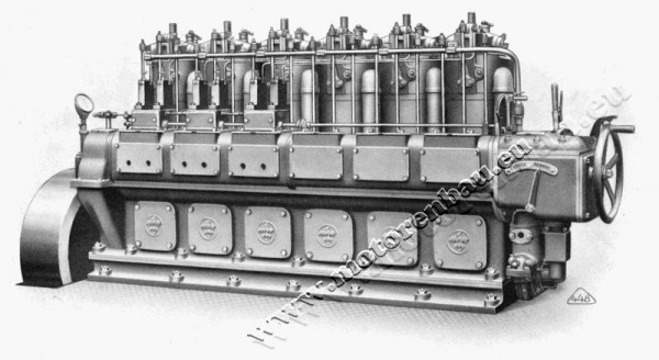

Als Beispiel habe ich hier Bilder vom MWM RH 24 SU:
MWM RH24 SU: direkt umsteuerbarer Schiffsmotor

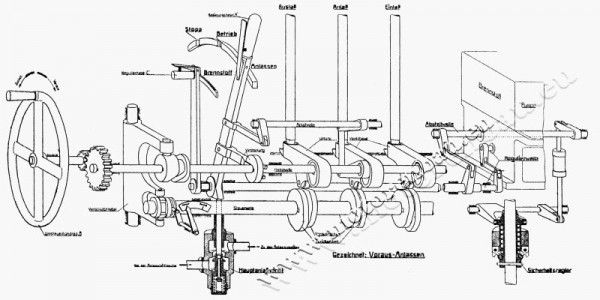

Umsteuervorrichtung des MWM RH 24 SU
Die Umsteuerung geschieht folgendermaßen:
Sämtliche Schlepphebel für die Sößelstangen (im Bild heißen sie "Ventilhebel") sind exzentrisch gelagert. Durch drehen der "Hebelwelle" mit dem Handrad werden die Ein- und Auslassschlepphebel von den Nocken weggehoben, die Nockenwelle axial verschoben und die Hebel wieder abgesenkt. Die Exzenter für die Anlassventile werden über das Hebelwerk des "Bedienungshebels A" verdreht, der gleichzeitig die Hebelwelle verriegelt und das Hauptanlassventil für die Druckluft betätigt.
Stellen wir uns jetzt vor, wir fahren vorwärts und wollen als nächstes rückwärts fahren:
  • Der Motor läuft vorwärts, der "Bedienungshebel A" steht auf "Betrieb", die Schlepphebel der Anlassventile sind dadurch angehoben.
  • Zuerst wird der "Bedienungshebel A" auf Stellung "Stopp" gelegt. Dadurch wird kein Kraftstoff mehr eingespritzt und das Umsteuer-Handrad entriegelt.
  • Das Umsteuer-Handrad wird jetzt bis zum Anschlag in Richtung "zurück" gedreht. Daurch werden die Ein- und Auslassschlepphebel angehoben, die Nockenwelle axial verschoben und die Schlepphebel wieder abgesenkt.
  • Der "Bedienungshebel A" wird auf Stellung "Anlassen" gelegt. Das Umsteuer-Handrad ist wieder verriegelt. Die Schlepphebel der Anlassventile werden auf die Anlassnocken abgesenkt. Gleichzeitig wird das Hauptanlassventil geöffnet und die Druckluft gelangt jeweils in den Zylinder, an dem gerade das Anlassventil geöffnet ist.
  • Ist der Motor auf Drehzahl, wird der "Bedienungshebel A" steht auf "Betrieb" gestellt. Die Schlepphebel der Anlassventile werden angehoben, das Hauptanlassventil wieder geschlossen und Kraftstoff eingespritzt. Der Motor sollte jetzt rückwärts laufen.
Alles klar?
