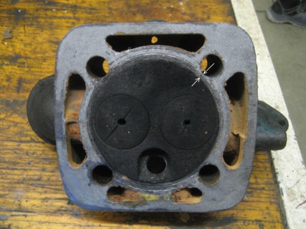

Wollte heute bei meinen Sendling WS304 von einen anderen 304er den Zylinderkopf montieren und siehe da, passt nicht!
Der mit der Motor Nr. 58064 hat einen Lochabstand von 68mm
Der mit der Motor Nr. 59279 -------------------------------- 72mm
Denke man wollte die Dichtfläche zum Brennraum etwas breiter machen
