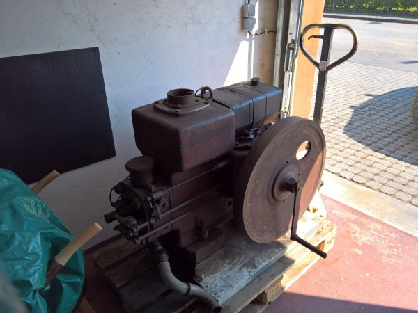

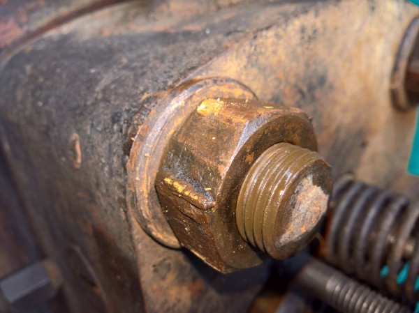

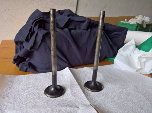

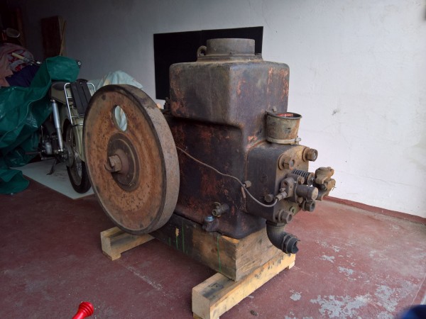

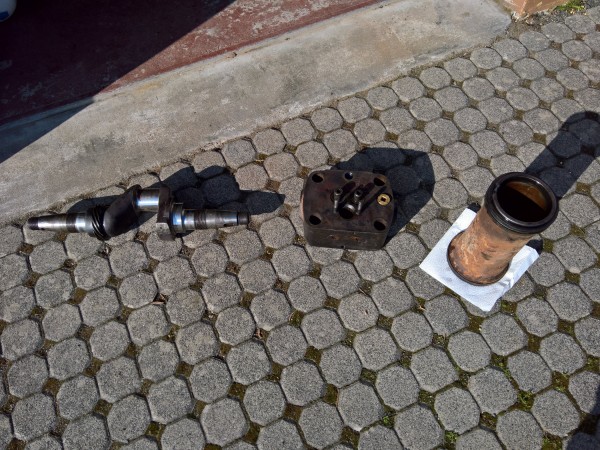

von meiner neuen Baustelle will ich versuchen ein Restaurationstagebuch zu führen.
Da ich leider nicht immer so viel Zeit zum Schrauben habe, kann öfters ein wenig Zeit vergehen bis wieder etwas passiert.

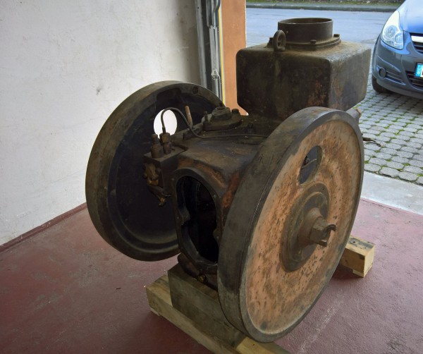

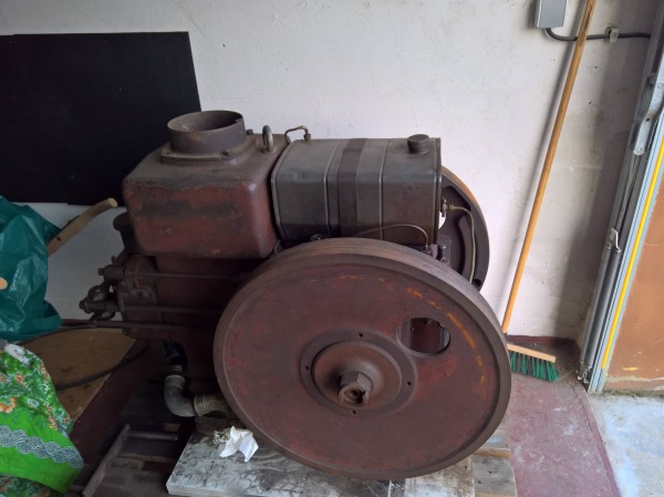

Den Motor, einen Deutz MAH516 Baujahr 1934 habe ich Anfang des Jahres von einem Freund bekommen, der ihn mir genau so weiter gegeben hat wie er ihn schon übernommen hatte.
Der Motor ist zum Teil schon zerlegt, ist aber nahezu komplett. Laut vorletzten Besitzer soll der Motor noch gelaufen sein bevor er zerlegt wurde, was allerdings zu bezweifeln ist.

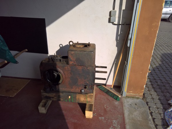

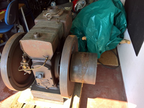

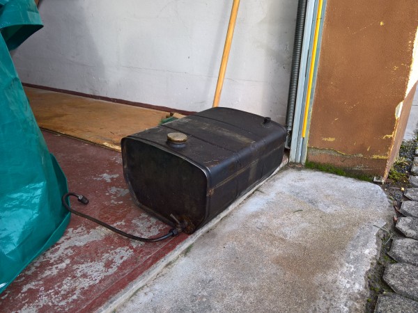

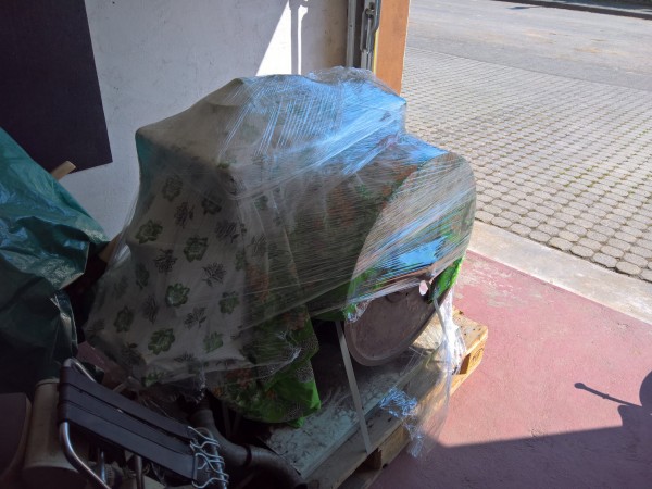

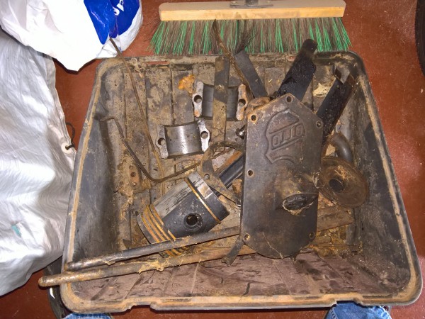

die Bestandsaufnahme ergab, dass das Kurbelgehäuseentlüftungsventil und Teile des Luftfilters fehlen.

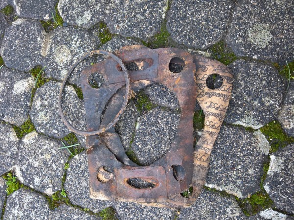

Interessant ist auch die "Zylinderkopfdichtung" die in der Kiste lag, da hat wohl jemand versucht den Kopf mit Dichtpapier dicht zu bekommen!
Ein Schraubenschlüssel in passender Größe für die Zylinderkopfschrauben hat der Vorbesitzer wohl auch nicht, aber einen Meißel.

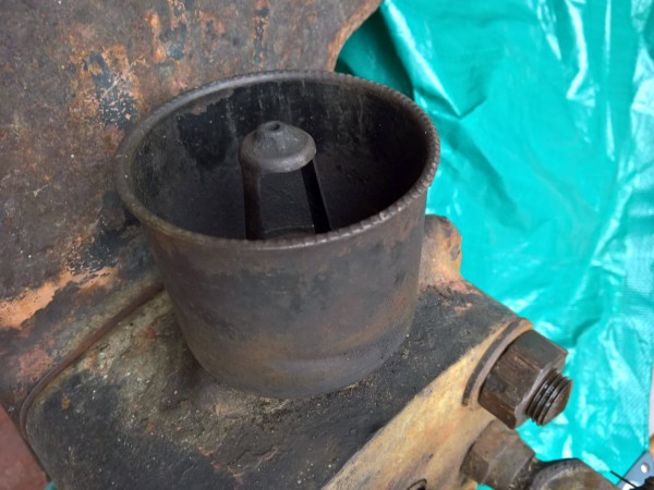

Nachdem ich den Unrat vom Luftfilter entfernt hatte kam ein unbeschadeter Luftfiltertopf zum Vorschein, so das ich nur noch einen Deckel brauche.

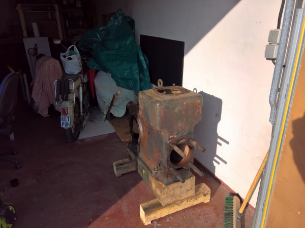

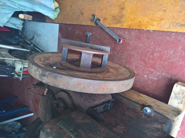

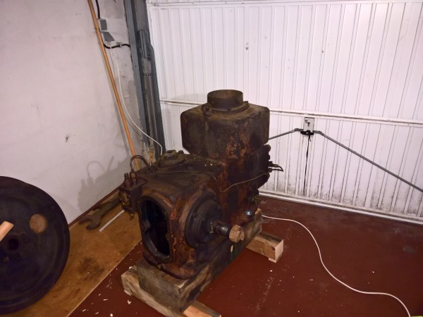

zunächst hab ich den Motor jetzt erst einmal bis auf die letzte Schraube zerlegt. Das heißt Schwungräder abgezogen, Einspritzpumpe abgebaut Kurbelwelle und sämtliche Innereien entfernt und den Zylinderkopf abgenommen.

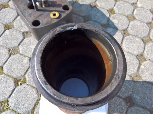

Die Laufbüchse hat leider der Vorbesitzer "ausgebaut", oder viel mehr mit dem Hammer rausgeprügelt so wie sie aussieht.

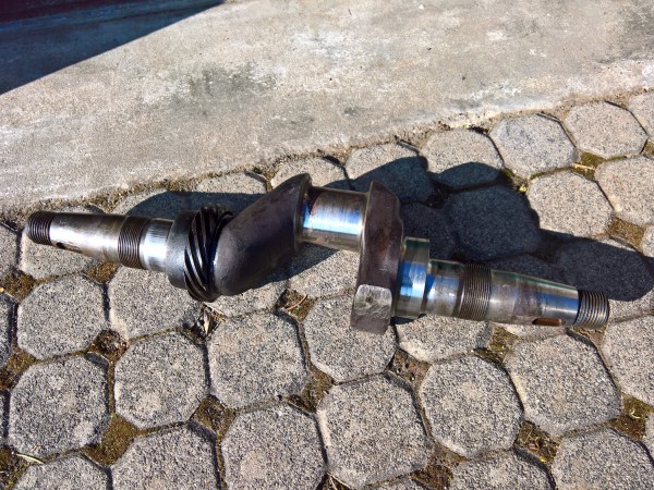

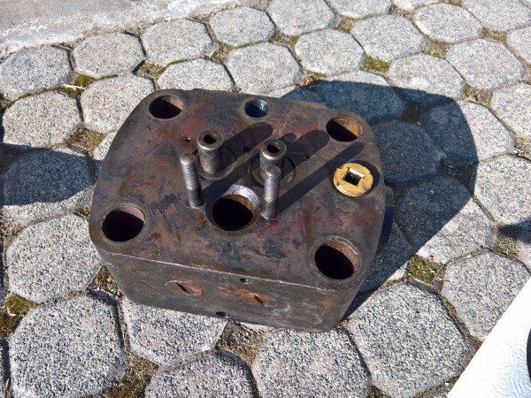

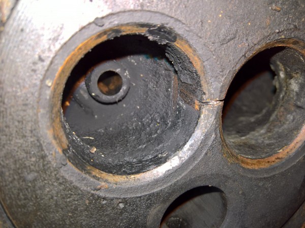

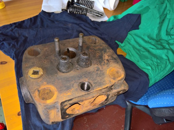

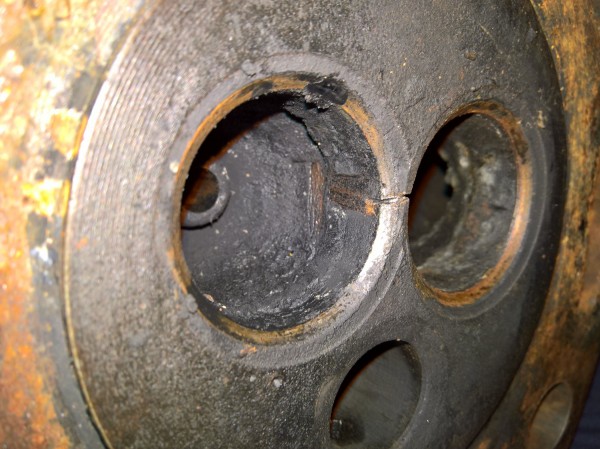

zunächst hab ich erst einmal die Kurbelwelle, das Pleuel und den Zylinderkopf komplett zerlegt und gereinigt, da ich die Teile zum überholen wegbringen muss und es warscheinlich einige Zeit dauert bis ich sie zurück bekomme. Die Kurbelwelle sieht optisch bis auf den Rost ganz gut aus, ebenso das Pleuellager. Kolbenbolzenlager und Kolben müssen auf jeden fall neu, der Zylinder ist tief eingelaufen. Eine Überraschung gab es beim Zylinderkopf. Die Ventile sind soweit noch ganz gut, aber beim Reinigen des Kopfes kam etwas nicht ganz so schönes zum Vorschein! Der Zylinderkopf war scheinbar zwischen den Ventilen gerissen, und man hat versucht ihn zu flicken!
Der Vorbesitzer hat den Riss aufgesägt und in den Schnitt Kunstharz Kleber oder irgend etwas ander reingeschmiert!

kannst probieren die kopf zu reparieren
oder ersatz motor zu finden

Der Kopf ist nicht das Problem bei dem Motor, den kann man schweißen. Viel schlimmer ist die Laufbuchse die wohl schon zig mal ausgeschliffen wurde und für die es keine Übermaßkolben mehr gibt.
