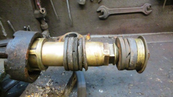

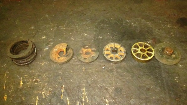

Grüss Gott, ich habe meine Wasserpumpe zerlegt und sie war so wie auf den Bildern zusammen gebaut - habe keine Ahnung ob sie so funktioniert, denn sie hat nur ein Rinnsal hervorgebracht - hat jemand Erfahrungen damit, auch mit Ersatzteilen ? Vielen Dank... Gruß Wolfgang

Grüss Gott,als Anhang,ist einwenig blöd beschrieben von mir-Funktioniert ja nicht-was auch für andere Mitleser interessant wäre, ob der Aufbau der einzelnen Platten und Gummiteile so wie abgebildet richtig sind-auf Bild ist zusehen, in welcher Reihenfolge ich die Teile demontiert habe----aus Versuchsgründen stelle ich gerne Teile selber her und erst,wenn es nicht so Funktioniert wie es soll, werden Neue Verbaut-z.b. : Statt der Ledermanschetten - Förderbandgummi-usw. Vielen Dank Gruss Wolfgang

Hallo. Das Modell von den Weltrufpumpen hatte ich noch nicht. Erstmal mit neuen Dichtgummis so wieder einbauen. Und schauen was passiert.
In meinem Unterlagen ist keine Schnittzeichnung von den Weltruf dabei. Osna mit obenliegender KW ist kein Problem.

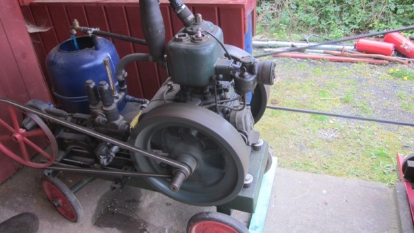

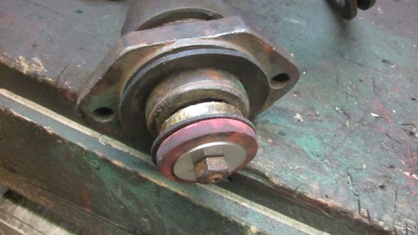

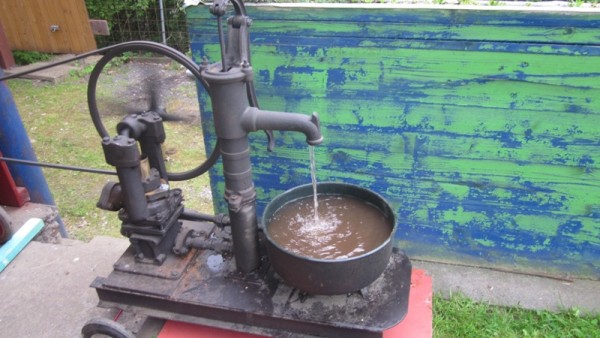

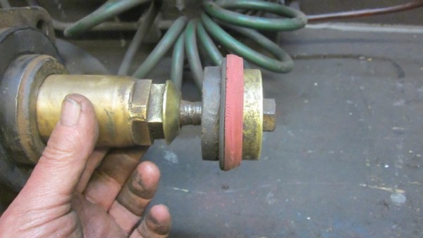

Grüss Gott, jetzt meine Lösung, war sehr viel Arbeit, den weichen Gummi passend zu schleifen - Arbeit hat sich ausbezahlt, einfach und effektiv - Pumpe funktioniert - weil ich allerdings statt mit 3/4 oder 1 Zoll gearbeitet habe, ist das Pump Ergebnis durch 1/2 Zoll gering- aber für Vorführzwecke ausreichend- Pumpe wird mit Lister Junior angetrieben... Gruß Wolfgang

weitere Bilder
