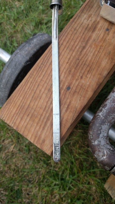

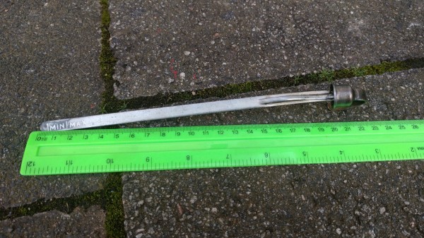

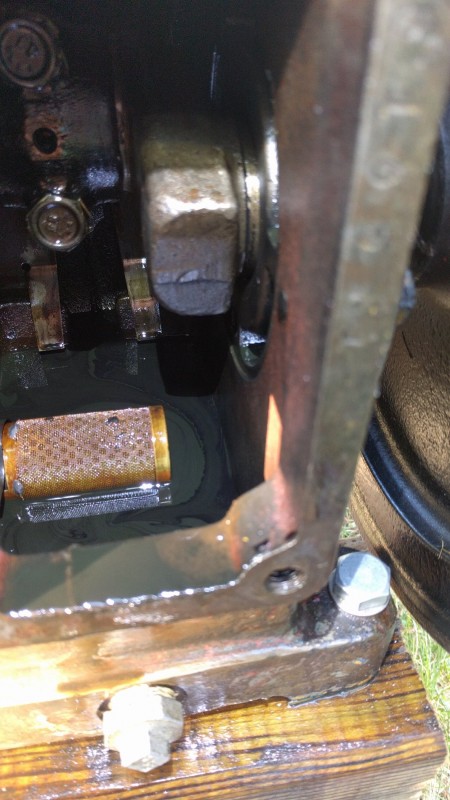

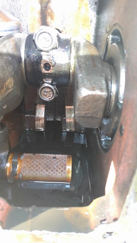

heute habe ich Mal wieder meinen MA 608 rausgeholt und wollte ihn Mal wieder laufen lassen. Habe ihn angemacht und er lief auch ganz normal. Nach 1 - 2 Minuten wurde er unruhig und ging mit einer Fehlzündung aus. Dies war beim letzten Mal auch schon so, da habe ich danach mir den Vergaser angeschaut weil ich die Vermutung hatte das er zu wenig Benzin bekommt, doch da war alles okay. Da dieses Problem heute wieder aufgetreten ist habe es ich Mal den Wartungsdeckel abgeschraubt, da habe ich ein großes Problem entdeckt. Der Ölstand war viel zu niedrig, obwohl auf dem Peilstab das Öl auf Maximum stand. Deswegen wollte ich fragen ob mir einer die Maße von einem Peilstab geben kann oder ob eventuell sogar irgendjemand einen passenden hat.

- Das ist der Peilstab
- 15234665311316490711256264273823.jpg (83.61 KiB) 3791 mal betrachtet
- Hier ist der Ölstand zu sehen
- IMG_20180411_183121.jpg (82.6 KiB) 3791 mal betrachtet
- IMG_20180411_183137.jpg (90.1 KiB) 3791 mal betrachtet

unabhängig vom problem ..ist der ölstand nicht tzd viel zu niedrig? der halbe filter ist ja in der luft

Ja genau das ist viel zu wenigwalchi hat geschrieben:unabhängig vom problem ..ist der ölstand nicht tzd viel zu niedrig? der halbe filter ist ja in der luft

Zum Thema Peilstab habe ich nun eine prfisorische Lösung.
Mfg Marcel S.
- Habe die Makierungen angepasst!

Das frische Öl und die richtige Menge davon hat ihm anscheinend auch gut getan, da der Motor nun auch ruhiger läuft
