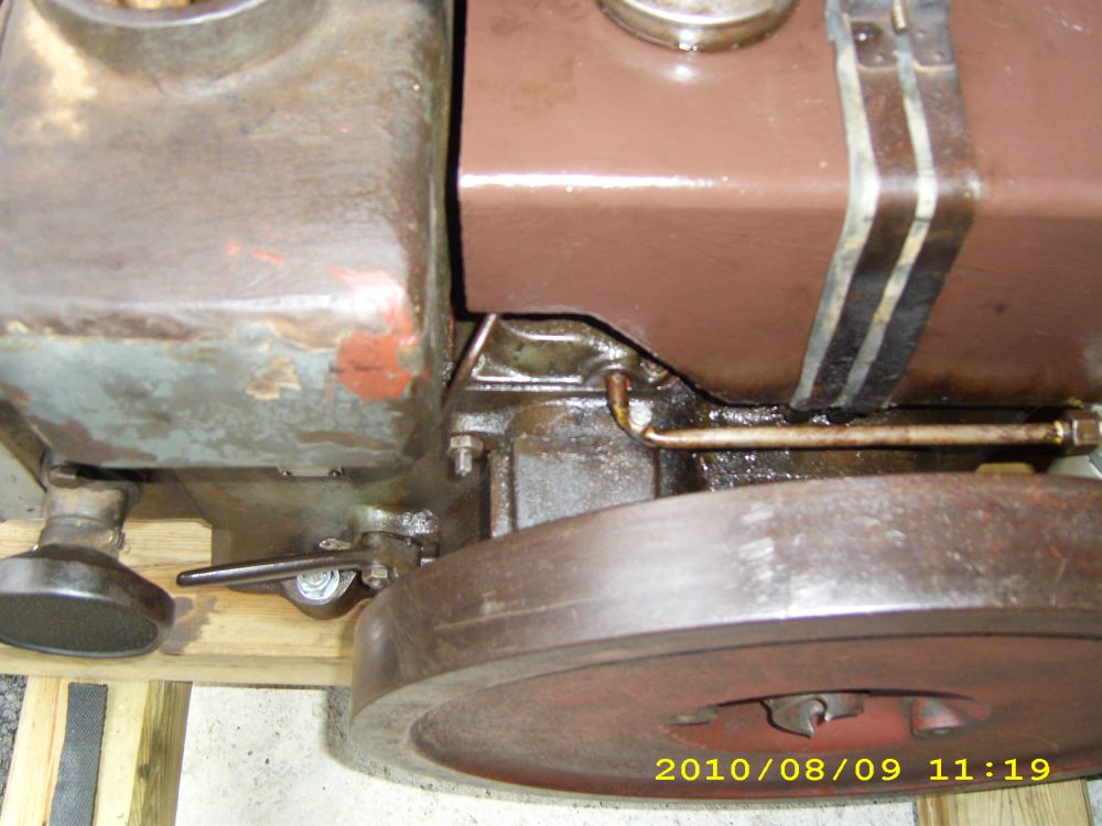

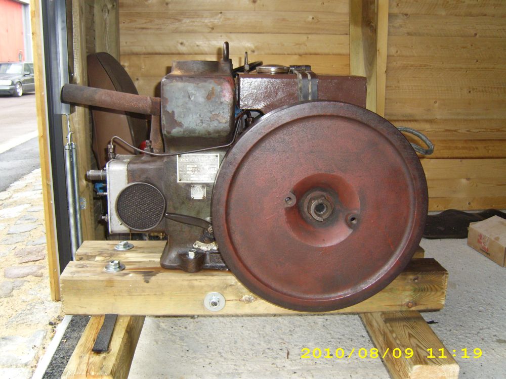

habe heute die Pumpe ausgebaut gereinigt und wieder zusammen gebaut und ich glaube das der ich nenne ihn jetzt mal Förderstab in der Pumpe mit der einkerbung falsch eingebaut war weil vorher hat die pumpe standig Diesel gepumpt volles rohr und heute hat sie erst gepumpt als ich an der pumpe den regelstab reingedrückt habe (Kompliziert beschrieben
) nun läuft er ruhiger aber ich glaube er spritz unregelmäßig ein den er stotter ganz schön - ich werde nie fertig , die Dieseleinspritzleitungen sind auch alle undicht an der Pumpe und am Ventil. Bis bald mache jetzt erstmal Urlaub
