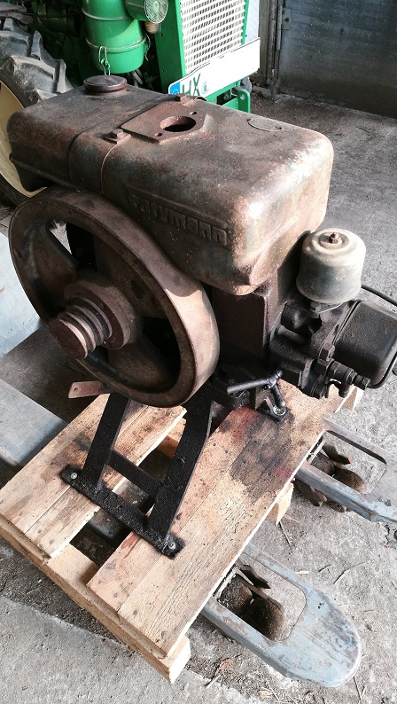

Guten Abend liebe Motorenfreunde,

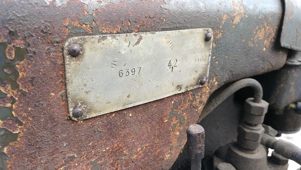

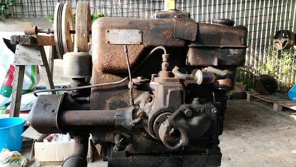

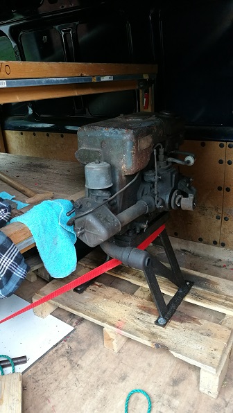

ich hab vor ein paar Wochen mal wieder zugeschlagen und mir einen kleinen Farymann E aus der Nähe geholt. :lol:
Guter Zustand, Patina, 80€, da kann man eigentlich nicht viel mit falsch machen. Mängel: Kurbel ist suboptimaler Eigenbau, Kurbelführung war mal gebrochen und ist geschweißt worden (sieht nicht gut aus, aber erfüllt den Zweck), Froststopfen kaputt, Dekompressionseinrichtung ohne Funktion, am Luntenhalter entweicht ein bisschen Kompression.
4,2 PS bei 1400 Umdrehungen/Minute, sehr schönes Standgas.
DeKo-Einrichtung wurde noch am gleichen Tag repariert. Was war? Ventilspiel zu groß (1,3mm). Richtig eingestellt und schon ging DeKo wieder :)

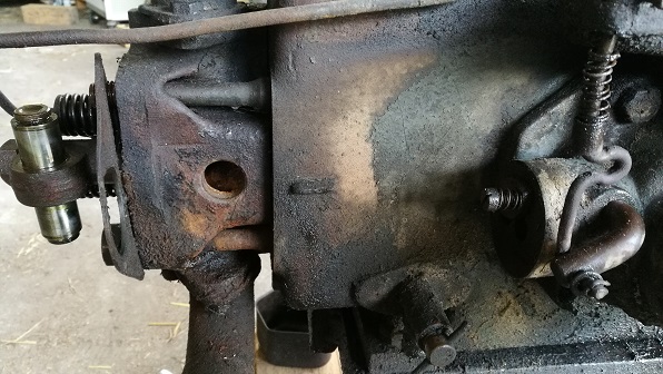

Thema Froststopfen:

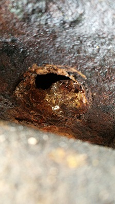

It looks like a Trümmerhaufen :? Aber auch kein Problem. Kipphebel entfernt, Stößelstangen weg und das Schutzrohr für die Stangen auch raus und schon war freie Sicht und viel Platz. Es sah so aus, als hätte man es versucht zuzuschweißen oder mit Hartlot zu schließen, was nicht von Erfolg gekrönt war. Ein Schraubendreher und ein paar vorsichtige Schläge mit dem Hammer und schon war der Stopfen entfernt.

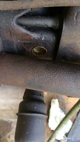

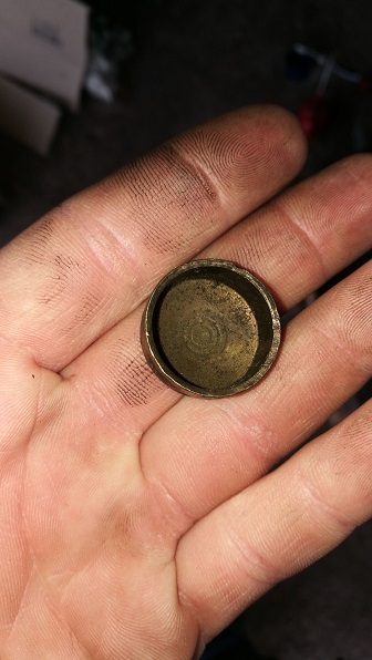

22mm Durchmesser, sofort zur LaMaWe hin und mal freundlich gefragt. "Moment, ich gucke mal". Und tatsächlich, hatten zufällig noch was passendes da :) "Gib was für die Kaffeekasse, passt schon. Ist aus der Grabbelkiste". Firma dankt und ab dafür.
Vorsichtig eingeschlagen, dicht! Wasser einfüllen...tropf...tropf...Ablasshahn undicht. Wasser ablassen, Hahn rausgeschraubt, Dichtkonus nachgeschliffen, dicht! :D
