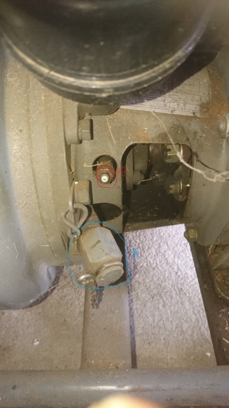

so, war mal schauen ;)
da kommt Öl rein, zum Unterdruck aufbauen
Bild zwei ,
rotes A, ist Fettnippel zur Schmierung, Abdichtung der Pumpenwelle
blaues B, mir unbekannt, geht aber auch ins Pumpengehäuse.
Wasserablass oder Kontrollöffnung beim Abschmieren ?
ohne BDA werden wir aber nicht weiter kommen !
Kann dir nicht genau sagen, wenn ich ins FFW Museum nach Zeithain komme, aber da könnte ich sicher eine Ablichtung besorgen.
versuche mir das mal zu merken :!: :roll:

Genau dieses von Dir blau umkringelte Teil meine ich. Die BDA habe ich, einmal als Kopie aus der Bucht und einmal als Original auch von da, aber schon in den Ersatzteillisten dazu gibt es wiedersprüchliche Bezeichnungen dafür.
Ich habe das Lagerschild an dem das Ding sitzt nun auseinander genommen. Die Stopfbuchse an sich besteht aus 3 Ringen Graphitschnur 8x8 die da nebeneinander gelegt sind, zusätzlich ein dünnerer Ring mit Paraffin getränkter Schnur.. in so fern kein Geheimnis.
Im Lagerschild gibt es die schräg eingebrachte Bohrung 20x1,5, das Gewinde da war auch außen etwas beschädigt, als ob Jemand diese Schmierstoffpresse mal beim Transport abgerissen hätte. Normalerweise hängt die ja an einer Kette aber die fehlt auch. :-|
In der Bohrung befanden sich total eingetrocknete Reste von einer Art Graphitfett..in den ET Listen steht da was von 0,2Kg Graphit/Blei/Asbest..aber nur als Eintrag in der T Tabelle; das wird wohl das Medium sein das da in die Stopfbuchse gepreßt wurde. Es wird aber nicht näher darauf eingegangen.
Ich wäre Dir dankbar wenn Du das sechseckige Ding mal abschraubst und guckst wie das von Innen aussieht. Es scheint mir im Endeffekt nur eine seltsame Variante einer Staufferbuchse zu sein, möglich ist aber auch da da eine Art Druckstift als Kolben drin sitzt. Immerhin hast Du das beste Foto davon gemacht was mir bisher untergekommen ist.
Ich habe jetzt erst mal ein Doppelnippel mit M20x1,5 rausgesucht und da eingeschraubt..wie ich da weiter mache weiß ich noch nicht.

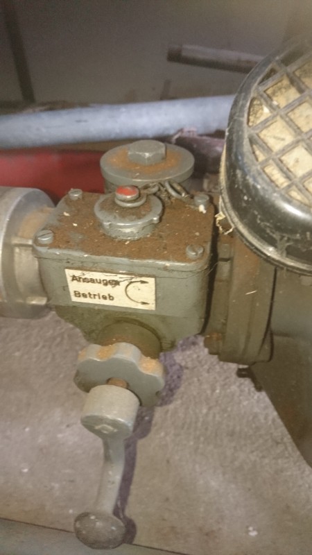

Hier mal ein paar Bilder des aktuellen Zustandes:
Der Motor springt sofort an und der Trockensaugtest ist erfolgreich. Mit dem Wasser muß ich noch warten bis ich eine Lösung für diese Stopfbuchse angebaut habe sonst drückt es mir da mangels Gegendrucks das Wasser durch die Dichtung.
