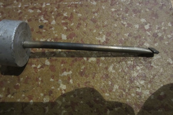

Hallo Max
Ich benutze die Röhre eines alten Elektrogrills.
Diese Röhre ist normalerweise 1/4 Zoll 6,35 mm.
Der Vorteil dieser Röhre ist: es ist dünnwandig und temperaturbeständig.
Das Keramikmaterial mit dem Widerstand wird mit dem Bohrhammer mit einem 5 mm Bohrer aufgebohrt.
Klemmen Sie dazu das Rohr in den Schraubstock.
Das Kopfende wird durch Zusammendrücken der Fläche im Schraubstock geschlossen, Dann doppelt falten und zusammendrücken, muss zu 100% geschlossen sein.
Auf der Motorseite ein Nippel mit einer silbergelöteten Verbindung
Mit der Länge muss man experimentieren, zwischen 60 und 100mm + -.
Wenn der Brenner vorwärts oder rückwärts bewegt wird, kann dies den Zündzeitpunkt beeinflussen.
Erfolg, Entschuldigung für mein schlechtes Deutsch.
Rik

- IMG_1387.JPG (61.41 KiB) 1968 mal betrachtet
