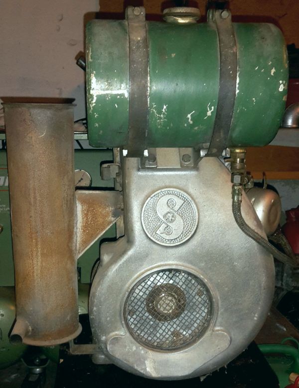

gestern habe ich mal den Stamo 120 aus der Ecke geholt. Der Sachs-Vergaser (16,5 mm, original) war natürlich zu, teerartige Ölreste in Schwimmwerkammer unten und am Schwimmer, so daß dieser sich nicht mehr bewegen ließ.
Beim Auseinanderbauen habe ich festgestellt, daß der Gasschieber offensichtlich "gewachsen" ist, er war nur mit Wärme und viel Überredungskunst und Hebelei heraus zu bekommen.
Nach Reinigung der restlichen Teile mußte ich den Gasschieber ca. 3/100 auf der Drehmaschine abdrehen - jetzt läuft er wieder normal im Vergasergehäuse.
Kennt jemand die Ursache? Das Vergasergehäuse besteht aus Aluminiumguß, der Gasschieber dagegen aus Zinkspritzguß.
Weiterhin mußte ich feststellen, daß der Luftfilterhalter mit dem Chokemechanismus nicht abnehmbar ist, er ist an 3 Stellen mit dem Vergaser vernietet.
Funke ist noch da - jetzt muß das Gehäuse gereinigt werden und die Fliehkraftkupplung samt getriebe untersucht werden.
Motornummer ist 1209156, ich schätze das Baujahr auf 1951 oder 52. Das Sachs-Zeichen ist noch in den Lüfterdeckel eingegegossen.
Er war auf einem Malerkompressor aufgebaut, entsprechend sieht alles aus.....
Das Lüftergehäuse ist schon gereinigt.

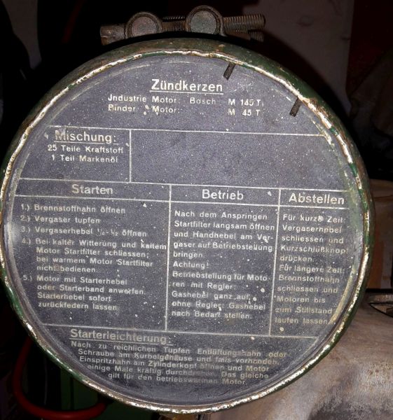

Ich hatte die Einstelldaten für den Motor aus einem alten Tabellenbuch, die Zündung war eigentlich unproblematisch, Kontakte erneuert, Kontaktabstand und Abrißmaß eingestellt und schon war der Funke da und der Motor sprang sofort an und lief ordentlich. Danke für die Info zum gegossenen Sachs-Logo als Nachkriegsmerkmal. Wieder etwas dazu gelernt. Vieles zu Start und Betrieb steht ja in der runden Anleitung auf dem Tank. Hauptdüse ist bei mir 53, die Feder für den Schwimmer stand in der oberen Kerbe der Schwimmernadel, damit springt er gut an und läuft auch ordentlich.
