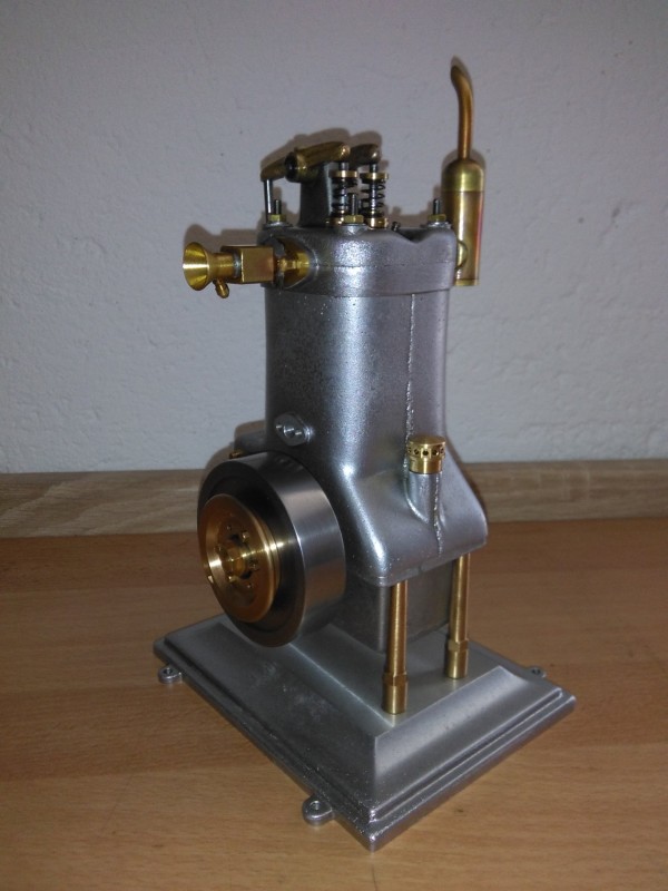

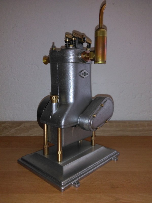

Die Idee zu diesem Motor ist vor 2 Jahren entstanden. Erste Bleistiftskizzen waren schnell gemacht und auch die Zeichnungen
waren relativ schnell im CAD entstanden. Dann folgte der Bau der Urmodelle und das Giessen folgender Bauteile.
* Motorsockel
* Kurbelgehäuse
* Ölwanne
* Steuergehäuse
* Steuergehäusedeckel
* Zylinderkopf
* Kipphebel
Die restlichen Teile waren Dreh- und Frästeile.
Und so sieht der Motor im Moment aus:

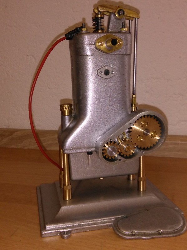

Noch ein Foto vom Innenleben des Steuergehäuses:
Ach ja, zugekauft hab ich 12 Inbusschrauben M3x12 ;) , der Rest ist von meinen Maschinen gefallen.
