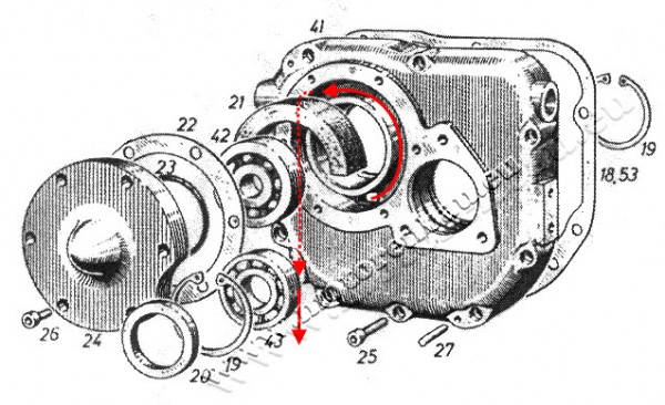

Vorne am Steuergehäusedeckel ist unten eine Bohrung(ansatz unter der schwarzen schraube).
Ist das die gehäuseentlüftung :?:
Mein motor suppt da nämlich ziemlich.
Oder drückt es da nur das überschüssige öl wieder raus? Könnte sein, dass ich etwas zuviel eingefüllt habe :roll:

Die Kurbelgehäuseentlüftung befindet sich im Stirndeckel und hat (leider) kein Flatterventil. Stattdessen gibt es ein Labyrinth mit so Faserzeug (Teil 21) drin. eine gewisse Ölsauerei an dieser Stelle ist also vermutlich normal.
Kurbelgehäuseentlüftung MWM AKD 9 E

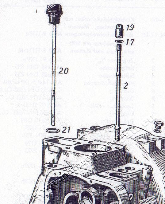

Zum Thema Ölstand: Du solltest an Deinem Öleinfülldeckel einen Peilstab haben. Kann es sein, dass er abgebrochen ist und im Kurbelgehäuse liegt? Das war bei unserem AKD9E der Fall...
Peilstab MWM AKD 9 E

Mein peilstab ist schon in Ordnung.
deswegen weiss ich ja auch, dass ein klein wenig zuviel öl drin ist :roll:
War mir mit der entlüftung nur nicht sicher, weil an dem motor schon andere dran waren.
Hätte ja sein können, dass da einfach ein stopfen fehlt :idea:
Dann werde ich doch mal den ölstand anpassen, und schauen was passiert.
