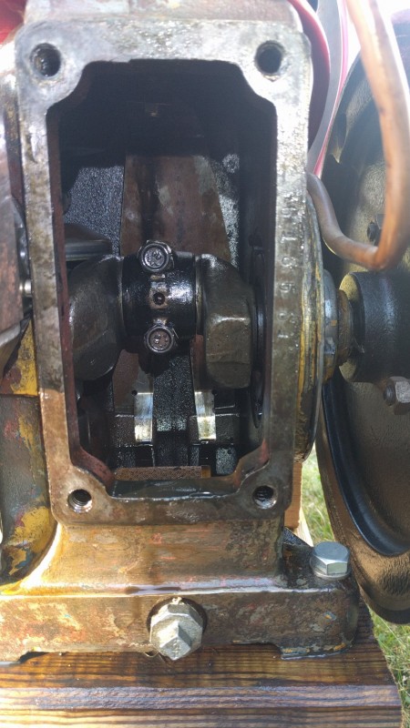

Re: Vorstellung aus Österreich
Hallo JohnDoe365,
wegen der Seriennummer könntest du mal den Wartungsdeckel abschrauben und schauen ob da etwas eingeschlagen ist, da es bei meinem MA 608 so ist. Ich weiß leider nicht ob das bei dem MAH 711 der Fall ist aber ich denke schon. Anbei noch ein Bild wo die Seriennummer auf der rechten Seite zu erkennen ist.
Mfg
Marcel S.
Mfg
Marcel S.
- IMG_20180411_183129.jpg (105.52 KiB) 3990 mal betrachtet
