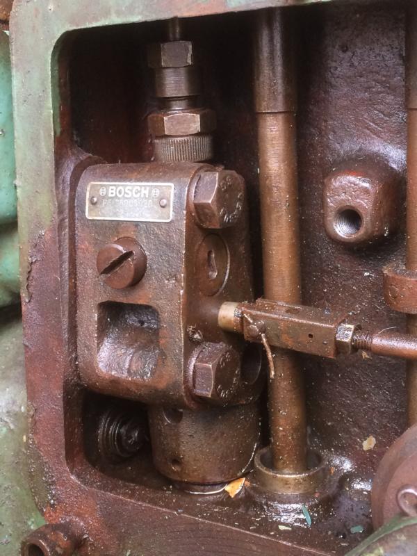

Moin, mit meinen spärlichen unterlagen komme ich nicht weiter, mangels Suchkriterien auch nicht im Netz.
Deshalb meine Frage an die Bosch Fachleute:
An meinem MAK ME 15 ist eien Boschpumpe PF verbaut. Das Typenschild muss ich raten: PF 15600S920, 10?5794.
Bosch 006.JPG (90.43 KiB) 1944 mal betrachtet
Da muss wohl ein neues Pumpenelement rein.
Frage: sind die PF Elemente identisch egal, wo der Flansch sitzt?

Moin, mal anders gefragt, was ist denn mit dem eingebauten Element? Habe nochbeinnpaar Elemente liegen , muss kann mal messen ob was davon passen könnte, sind NEU.

Das war mal festgerostet, ich habe es durch Klopfen gelöst. Der Motor läuft damit, reagiert aber nicht wirklich auf den Regler.
Ich vermute, dass das Element durchlässig geworden ist. Bevor ich zerlege warte ich noch auf Infos.

Wenn das Element undicht geworden ist, dann dürfte der Druck an der Düse auch nicht mehr wirklich gut sein. Wenn das Element in der Ansteuerung vom Regler nicht hundertprozentig freigängig ist, dann hast du das geschriebene Problem auch. Ich würde eine sorgfältige Reinigung empfehlen, dass wirkt Wunder, ein neues Element wirst du nicht brauchen.

Hallo, die Elemente sind jedenfalls bei den PES-A Pumpen von Motor zu Motor in irgendwelchen kleinigkeiten unterschiedlich, so das man da nur stumpf nach Ersatzteilliste gehen kann. Zur sicherheit hat Bosch aber die letzten drei Stellen der Teilenummer auf den Elementen vermerkt.
