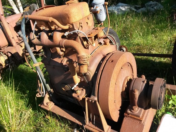

Kann mir jemand helfen, diesen Deutz zu identifizieren?
Beitrag von Toro »
Ein stationärer Motor in einem Krankenhaus in Norwegen.

hallo, das ist ein deutz A3M317 motor

Hei! Vi kan skrive norsk her. Motoren er en tresylindret vannkjølt Deutz på 50 hk. Har den stått ute og lenge, så sitter den muligens fast. Har vel dratt et strøm aggregat. Har flere slike motorer i varierende tilstand i traktorer og fra lokomotiv.
Den er bygget som tunell motor med kulelager i begge ender på veiv. For demontering må veiva gå rundt slik at en får trukket veiva ut i lengderetning etter at stempelstenger er demontert. Har delekatalog og en enkel verkstedhandbok. Begge på tysk.
