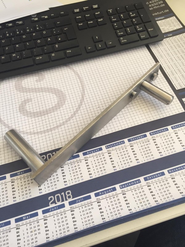

Da ich für meinen MAH322 keine Kurbel habe, möchte ich eine nachbauen.
Sie soll nicht nur funktionieren sondern auch dem Original zumindest ähneln.
Wie lang ist die Kurbel?
Bolzen zur Führung, die Koni für die Mutter und das Handstück kann man sich herleiten.
Habe es vorhin mal mit meiner vorhandenen Kurbel vom MAH714 versucht, die ist schätze ich viel zu kurz.
Hebel ist unter 20cm von Mitte Bolzen (Mutter) zu Mitte Handgriff. Das genaue Maß müsste ich messen.
Bilder wären auch hilfreich :)

habe mal nachgeschaut bei meinen Kurbeln, der Führungsbolzen hat bei allen den Durchmesser 16mm.
Achsenmitte von Führungsbolzen bis Handstück sind allerdings unterschiedlich.... reicht von 240mm bis 310mm.
Wobei das Ankurbeln mit der kleinsten mir persönlich angenehmer erscheint... bei der großen macht man doch irgendwie zu viel Weg :lol:
Bilder kann ich bei Bedarf nachliefern ;)

Bilder würden mich interessieren, teilweise sind diese im Flacheisen etwas gebogen?
Hab heute eine neue Kurbel für meinen MAH916 erhalten, mit etwas Glück passt sie auch beim MAH322. Gemessen habe ich es nicht, aber rein gedanklich könnte es passen ;)
