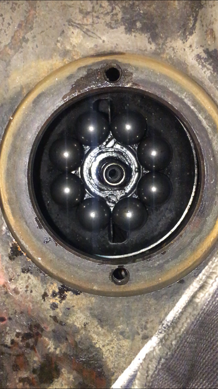

Anbei noch ein Bild von meinem MAH914 den ich gerade in der Mache habe.
Diese zwei Kerbnägel müssen soweit ich weiß, parallel zur kolbenachse stehen wenn dieser auf OT steht.
Der oberste Nocken dabei auf 5Uhr, der mittlere auf 7Uhr.
Das Bild wo der Nocken auf 5Uhr steht ist von StamoChristian‘s MAH916.
