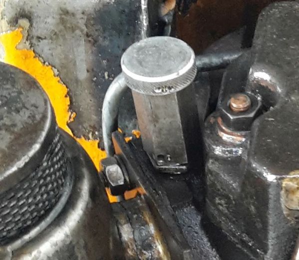

Ich wollte mal nach der Funktion der Öffnung/Ventil/Stopfen am Hatz E671 fragen, welches zwischen dem Luftfilter und dem Einlassventil sitzt. Auf dem Bild sieht man es vielleicht besser. Vielen Dank schon mal & viele Grüße, Paul.

In das Röhrchen kann mann, wenn es mal richtig kalt ist, als starthilfe öl bzw. öl-petroleum gemisch füllen
Was genau rein darf ist vom motorenhersteller vorgeschrieben.
Das öl dichtet beim kaltstart die kolbenringe ab ,was zu einer besseren kompression und folglich zu einem besseren startverhalten führt.
Ein gesunder hatz springt aber normalerweise immer ohne hilfsmittel an.
Gruß Christoph
Gruß Christoph

das Teil ist eine Kaltstarthilfe ,
ein paar Schuss Öl aus der Kanne in den äußeren Ring ,den hier fehlenden Kunststoffstöpsel reindrücken.
Dadurch läuft das Öl durch die mittige Bohrung in den Ansaugkanal.
Bei den ersten Kurbelumdrehungen wird das Öl angesaugt .
Der Ölfilm erhöht so die Abdichtung der Kolbenringe und erleichtert den Startvorgang .
Gruß Heinz-Dieter
Gruß Heinz-Dieter

Hier scheint das Kölbchen (Alu-Drehteil mi 2 O-Ringen und Rändelgriff) zu fehlen....erst wenn man das herunterdrückt läuft wird das Startöl (ca. 1 ccm Motoröl) in den Ansaugkanal gedrückt.
