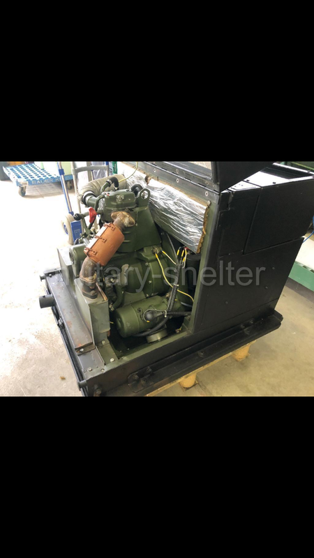

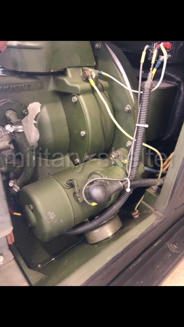

Ich glaube immer noch, dass es das BW-Aggregat, und damit den Motor, auch mit Anlasser gibt. Und zwar aus 2 Gründen: 1. es steht zur Zt. bei eBay ein Inserat drin. Ich habe eingegeben Stromerzeuger Bundeswehr, und da ist es. 1,9 kW, 28V mit Anlasser. Hier sind ein paar Fotos davon: ???? Sorry, ich krieg das jetzt & hier nicht hin mit den Bildern, muß ich noch üben :?
2. ich habe es dann Heute doch gemacht, und bin in die kalte Garage zum Nachsehen: auch mein Generator hat an der Stelle, wo der Anlasser sinnvollerweise sitzen sollte eine Art "Blindabdeckung", genau dort wo bei den Bildern von eBay der Anlasser montiert ist.

Ich bin mal so frei und helfe Günther ;)
Gerade bei #eBayKleinanzeigen gefunden. Wie findest du das?
https://www.ebay-kleinanzeigen.de/s-anz ... nt=app_ios
Hoffe er meint diese Anzeige :D

Danke! Genau diese Anzeige meinte ich. Was muss ich tun um Bilder einzustellen? Grrrrr… :-)

Ist ja Wahnsinn was die Bundeswehr sich da hat bauen lassen...
Der Anlasser hat fast mehr Leistung wie der Hatz...
Jedenfalls gehört der Anlasser zu dem Generatorhersteller und nicht zu Hatz. Wenn bei deinem Generator hinter dem Blechdeckel ein Zahnkranz ist braucht es nur den richtigen Anlasser. Wahrscheinlich hat das Anlasserritzel ein Metrisches Modul 3, dann gibt es meist nur welche mit 9 , 11 oder 13 Zähnen.
Am besten wäre es die Nummer vom Anlasser bei dem Ebay Angebot zu erbetteln, danach kann man rausfinden wovon der Anlasser normal ist.

Hallo, der Anlasser sitzt aber neben dem Motor, nicht neben dem Generator. Evtl. gehört er dann doch irgendwie zu Hatz. Vielleicht kriegt ja der Arthur was raus, wenn er bei Hatz nachfragt, der hat da gute Kontakte. Ich versuche mal in den nächsten Tagen die Blindabdeckung abzuschrauben, mal sehen was dahinter liegt? Zahnkranz? Aber Danke schon mal für die Infos.
