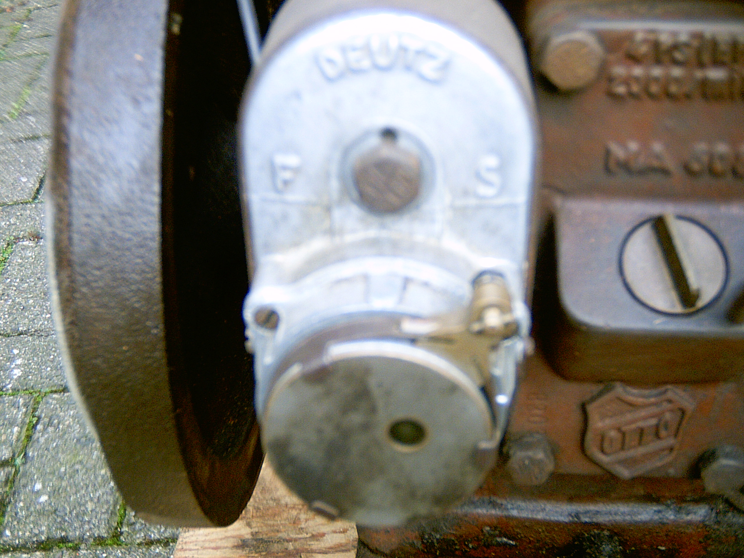

Wie in der Überschrift geschrieben, suche ich die Motornummer von meinem MA608. Ein Typenschild habe ich nicht gefunden, nur eine eingeschlagene 4-stellige Nummer "83.." Die ist rechts unten neben dem Zünder eingeschlagen.
Ist sie das?

Die Motornummer findest Du auf der Dichtfläche des Kurbelgehäusedeckels (da wo der Ölmeßstab drinn ist) am Motorblock.
Dort ist die Nummer im Motorblock eingeschlagen.
Der Deckel muß dazu ab.

Danke für die Antwort. Was ist das denn für eine Nummer, die da auf dem abzuschraubenden Deckel steht?
Doofe Idee, die Nummer so zu verstecken...
