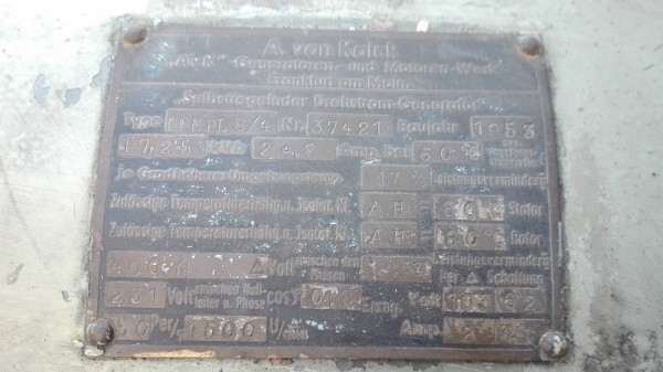

Ich habe eine Neuerwerbung, ein Stromaggregat aus einer Schule mit einem Deutz A3L14 von 1953, mit selbstregelndem Drehstromgenerator AvK 17,25 kVA .

Dazu würde ich gerne drei Voltmeter, drei Amperemeter - brauche ich überhaupt von beiden jeweils drei Stück ? Auf dem Typenschild steht 400 V, 24,9 A, soweit ich es verstehe verteilt sich die spannung auf drei Phasen, der Strom müßte bei den drei Phasen dann jweweils ca. 25 A betragen, richtig ? Einen Zungenfrequenzmesser möchte ich auch anschließen, wird der wie ein Voltmeter an eine der drei Phasen geklemmt, oder wie ?

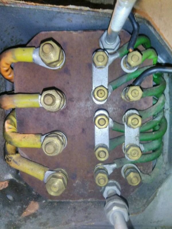

"schwarzen Kabel" meine ich, dass die lose sind, sieht man auf dem Bild ja gar nicht.
Bitte haltet mir keine Vorträge mit Lebensgefahr und VDE und so, mir reicht einfach Information.
Die vier dicken gelben Kabel dürften drei Phasen und Nullleiter sein, richtig ?
Also messen, wo zwischen 231 V (so angegeben) und 400 V erreicht werden ?
Die grünen Kabel kommen von den Feldwicklungen (?), da man das Teil lt, Typenschild als Stern und Dreieck schalten und verschiedene Betriebsspannungen einstellen kann.

Hallo, könnten wir ein Bild vom Typenschild und eins von den hinteren Innereien (Schleifringe Kollektor) bekommen?

Habe heute mal einen frostfreien Tag genutzt und bei Tageslicht nachgesehen. Die Klemmen sind schön brav mit U,V,W und 0 markiert. Nur auf dem Handyfoto war das nicht zu erkennen.
Also jetzt noch einen Sicherungskasten dranbauen, da hinein zusätzlich die Anzeigeinstrumente und gut ist.

Habe es noch gar nicht ganz gelesen, die Verkabelung ist identifiziert, ich habe es laufen lassen, mit den vom Vorbesitzer angeschlossenen Kabeln und einer Motorradbatterie mit Glühlampe dazwischen schaffe ich es aber nur, 38 Volt Phase gegen Phase zu erzielen.
Der Generator hat eine Erregermaschine, also müßte er eigentlich wie eine Gleichstromlichtmaschine leicht zu magnetisieren sein, hier klappt es aber leider nicht. Reichen 12 Volt evtl. nicht aus ?
Gruß, Uwe

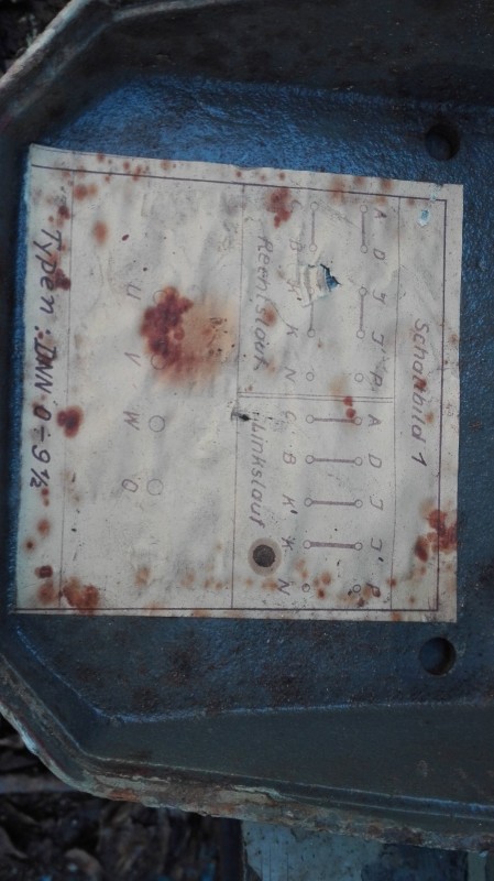

Das Bild zeigt die Anschlüssem ich hätte bloß mal im Deckel des Klemmenkastens nachsehen müssen. Die beiden zusätzlichen Kabel sind zwischen Kl. A und D angeschlossen, ist das vielleicht falsch ?
Ich habe dabei beide Polaritäten versucht, nur in einer richtung passiert überhaupt was und das sind dann die 38 Volt.
Wollitell, mein Generatortyp ist wohl nicht baugleich mit Deinem, oder ?
Gruß, Uwe

Ach ja, Rechtslauf ist angeklemmt, also das obere Bildchen.

aber wenn die Abbildung korrekt ist, fehlt doch die Brücke zwischen A und D, oder ?
