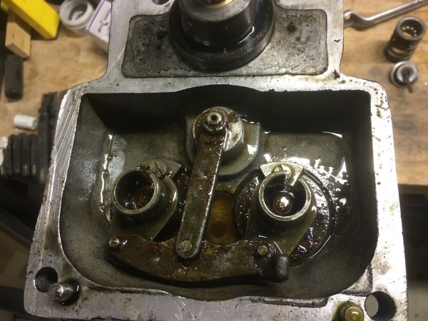

habe gestern Abend die Pumpenplatte demontiert und alles wieder gangbar gemacht.Jetz geht der Reglerhebel wieder leicht und von alleine zurück.
alles wieder zusammengebaut, entlüftet und Düsen geprüft..die Einspritzmenge hat sich schon sehr verändert (mehr Kraftstoff)
Und dann Probestart ...und er läuft!!! genauso wie früher..eine halbe Kurbelumdrehung reicht zum starten..jetz bin ich aber zufrieden!!
Habe auch die alten Rückschlagventile und Einspritzdüsen wieder verbaut.
Grüße Uwe

Re: Startprobleme mit Junkersnachbau NZD9/12 (2HK65)
hätte da ne Frage:
was genau zeigt dein letztes Bild?? ( hatte bei mir auch den Regler zerlegt,aber das kommt mir nicht bekannt vor
layesP
hätte da ne Frage:
