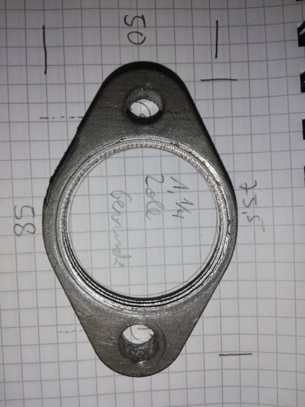

Ich hoffe mir kann einer von euch helfen ich suche Auspuff Flansche.
Würde mich freuen wenn jemand was weiß!

Hallo Lothar,
sieht aus wie beim Hatz E671, 58mm Bolzenabstand, ca. 32 mm Innendurchmesser...Auspuffflanschdichtung VW-Käfer paßt hier.
VW-Nr. 111 251 261B, gibts bei den Käfershops.
Gruß arffm

Habe ein Metall Betrieb gefunden der mir welche herstellt!
Gruß Lothar

Ah... auch gerade am Auspuffselberbauen? ;)
Hatte das Problem auch gerade, hab mir dann 80er Stahlronden mit 8 mm Stärke bestellt. In der Drehbank das Mittelloch ausgedreht, dann die beiden Löcher für die Stehbolzen gebohrt und zum Schluß mit der Flex die äußere Form zugeschnitten. Ist gaanich mal so schlecht geworden...

Hallo Lothar,
google mal nach R1-1/4 Flansch. Die gibt es fertig, als Ausgangspunkt zum seber anpassen.
Ingo
Z.B. https://www.schwarte-shop.de/temperguss ... 1IQAvD_BwE
