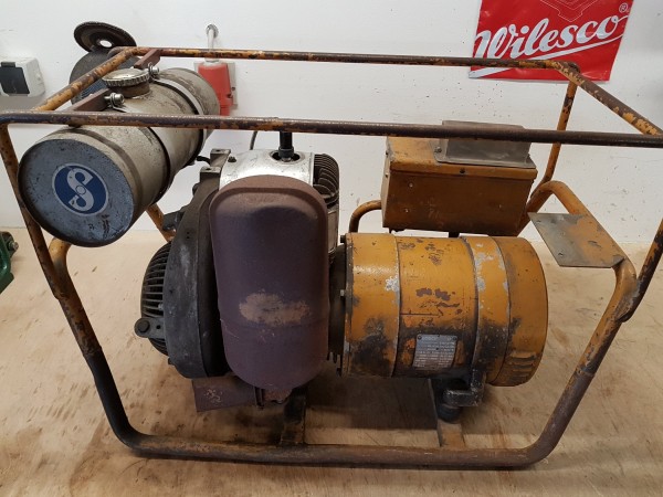

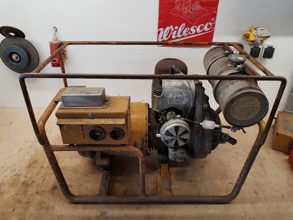

Es gibt Zuwachs in der Generatorfamilie :mrgreen:

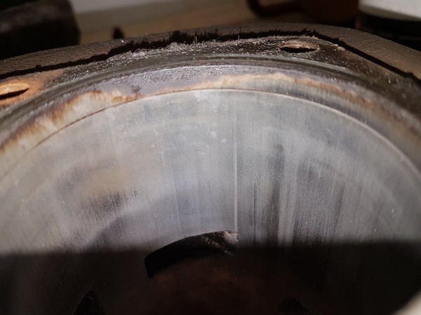

Ist das Kolbenspiel noch okay?
Gemessen im Zylinder 71 mm, Kolben hat 70.65mm oben und unten 70.85mm
Gemessen mit Messschieber.

Kann mir jemand was zu dem Kolbenspiel sagen?
Ist das noch vertretbar?

Hallo, wie das aussieht hat der Generator schon sehr viel gelaufen.
Wenn der Generator nur selten zum Einsatz kommt kann man das so lassen.
Der Kolben fängt ab einer bestimmten Drehzahl an sich im OT von der einen Zylinderseite zur anderen anzulegen, der sogenannte Kolbenkipper. Das ist bei viel Spiel deutlich zu hören und hat mit dem Öl, der Temperatur, Belastung und der Drehzahl zu tun. Wenn er jetzt bei Betriebstemperatur und 3000 Umdr nicht klappert macht es nix, dann saugt der Ölfilm den Kolben an einer Zylinderseite fest. Bei höheren Drehzahlen fängt er dann irgendwann an sich zu lösen und kippt und klappert. Wirklich kaputtgehen tut da aber nichts.

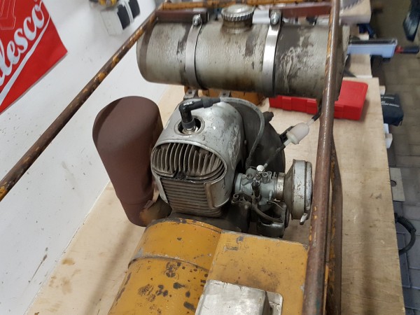

Habe mir sicherheitshalber heute einen Austauschmotor geholt.
Ist nur ein 281 aber gut in Schuss meine ich.
https://youtu.be/c1T5Dv_xfKE
Vielleicht passt der ja auf den Generator.

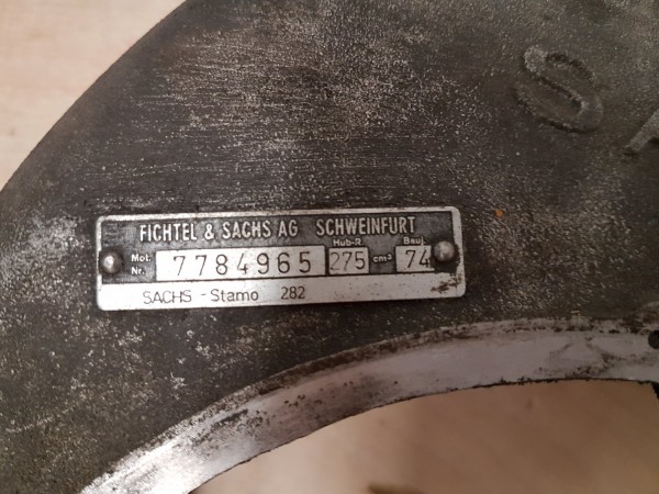

Es ist soweit alles zusammengebaut und läuft.
Allerdings musste ich das Polrad vom 282 in den 281 einbauen da das andere Polrad beim Abziehen wohl den Magnetismus verloren hat.
Das alte Polrad ist auch gefühlt doppelt so schwer.
Der Zündfunke war auf jedenfall sehr schwach.
Naja als ich dann denn Zündzeitpunkt kontrolliert habe betrug dieser fast 6mm vor OT (Soll 4-4,5mm).
Die Makierungen auf dem Polrad passten natürlich nicht :lol:
Habe die Grundplatte jetzt soweit gegen den Uhrzeigersinn gedreht das ich ca. 4.1mm vor OT habe. ( Der Unterbrecher fängt dann an zu öffnen )
