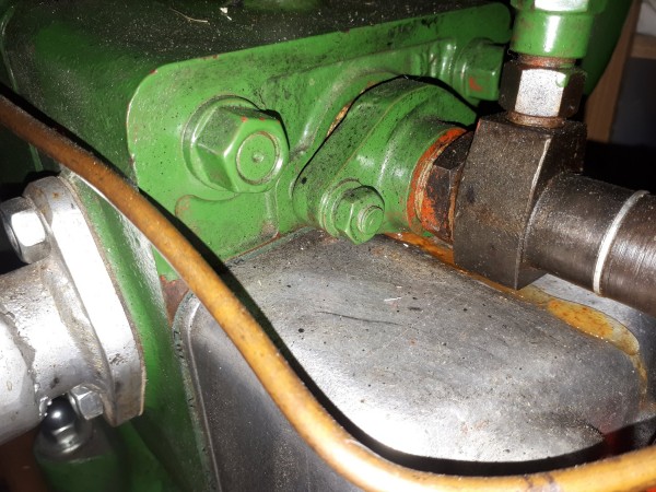

Hallo Motorenfreunde
Bei meinem H 65 tropft ganz leicht Kühlwasser aus der Einschraubung der Düse am Zylinderkopf.
Aber nur, wenn er läuft.
Ansonsten kann er mehrere Wochen stehen, ohne einen Tropfen.
Nun meine Frage: Wie ist dies abgedichtet? Möchte erst daran rumschrauben, wenn ich nähere Informationen dazu habe.
Danke schonmal und iele Sonntagabendgrüße sendet Oldifan Jörg :D

Wo genau läuft denn das Kühlwasser aus ?
Ein Bild würde da weiter helfen.

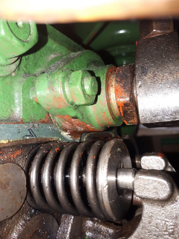

Hallo Borstel,
das Kühlwasser kommt in einzelnen Tropfen. So richtig kann ich nicht ausmachen, woher.
Auf jeden Fall sind es nur Tröpfchen.
Danke schonmal. Hier ein paar Bilder
Viele Grüße. Jörg

Das Teil in das der Düsenstock eingeschraubt ist wird zur Vorkammer hin mit einem speziellen Dichtring abgedichtet. Nach außen ist da noch ein Gummiring.

OK. und vielen Dank, Borstel. Dann werd ich mal nach Ostern den Düsenhalter ausbauen und nachsehen.
Das hilft mir schonmal weiter.
