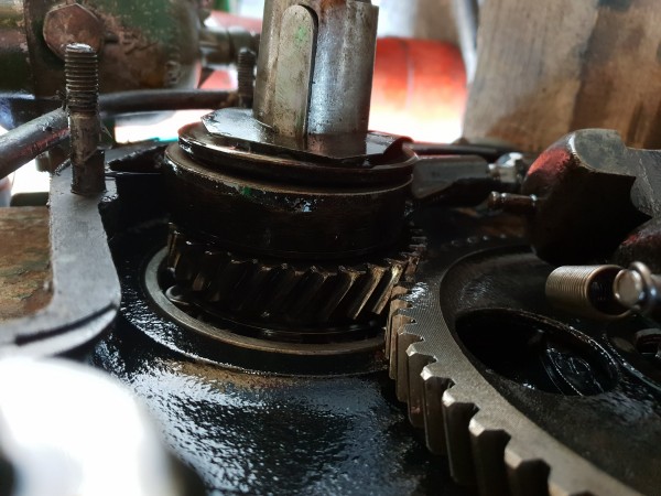

Probelauf verlief negativ. Sofort wieder auf Vollgas gegangen. Hab jetzt nochmal den Deckel abgenommen und der Stößel war wieder hinter den Fliehkraftgewichten verklemmt.
Hab jetzt festgestellt das sich das Zahnrad der Nockenwelle vor uns zurück schieben lässt. Woran kann das denn liegen ?
Ich denke das ist auch der Fehler.

Soweit lässt sich das Zahnrad der Nockenwelle zurück schieben.

Hat irgendwie nicht geklappt mit dem Bild
- 1555773464152289875394914361178.jpg (72.34 KiB) 5156 mal betrachtet

Re: Cunewalder H65 Drehzahlregelung
Die Nockenwelle sollte sich axial nicht verschieben lassen.
Dazu ist das Kugellager hinter dem Steuerrad mit einem Blechring am Motorblock fixiert.
Bis bald!

Hat dazu eventuell jemand eine Schnittzeichnung oder ein paar Bilder zur Hand oder gar ein Reparaturhandbuch?
