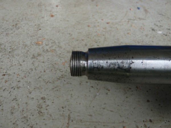

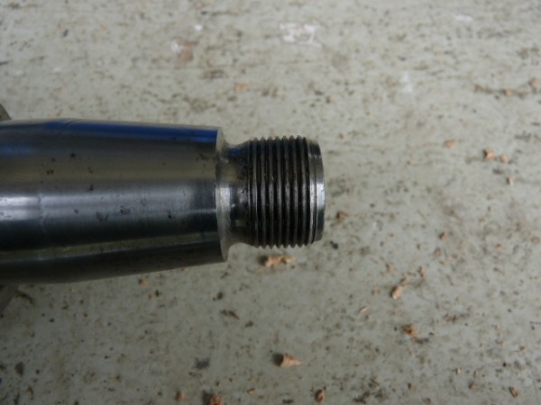

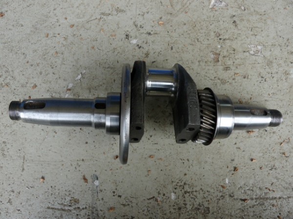

wenn ich mich richtig erinnere hat die Seite mit der Andrehklaue Rechts die andere Linksgewinde!!
Aber ohne Gewähr,kann am Freitag noch mal nach schauen,habe noch ne eingelaufene Kurbelwelle herum liegen!!!
Dieses Foto von Wolfgang schaut zumindest nach Linksgewinde aus!!
download/file.php?id=16262
Gruß klaus

Hallo Marcel,
ist so wie ich gesagt hatte!
Vom Zylinderkopf aus gesehen hat die Kurbelwelle rechts (Mutter mit Andrehklaue ) Rechtsgewinde!
Die andere Seite hat ein Linksgewinde!!
