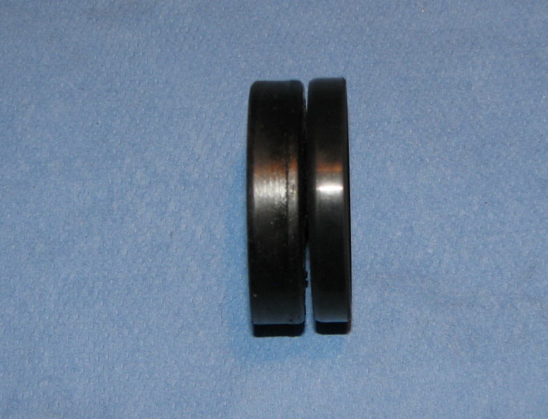

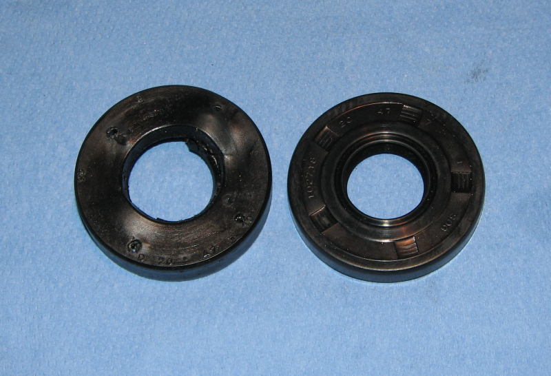

nach etwas längerer Zeit habe ich mich mal wieder mit dem Motor beschäftigt und ihn durchgedreht - dabei fiel mir ein Zischen an einer Stelle auf, wo es definitiv ruhig zu sein hatte - am hinteren Wellendichtring. Etwas WD40 auf die Stelle gesprüht und dann noch mal durchgedreht und der Verdacht bestätigte sich.
Also habe ich den alten WEDI mit einem Schraubendreher herausgehebelt und mich auf die Suche nach einem passenden neuen gemacht. Dort ist ein 20 x 47 x10 Form A verbaut. Nach einem kurzen Blick auf den Kurbelwellenstumpf war die Ursache des Übels klar - da war eine "prima" Roststelle - nach der langen Standzeit wenig verwunderlich.

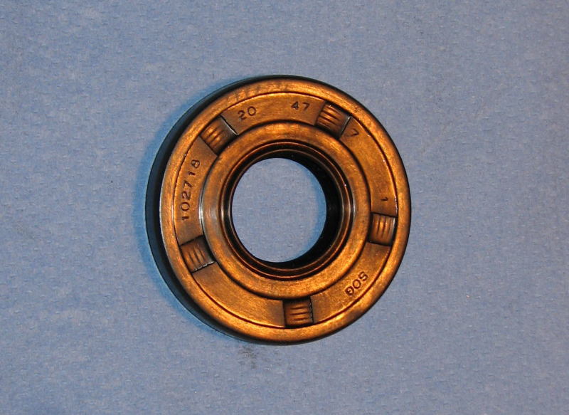

Von daher war also ein etwas schmalerer WEDI angesagt. Ich habe mir einen 20 x 47 x 7 Form AS besorgt und etwas versenkt eingebaut. Der Probelauf steht noch aus.
Grüße Dietrich
Grüße Dietrich
