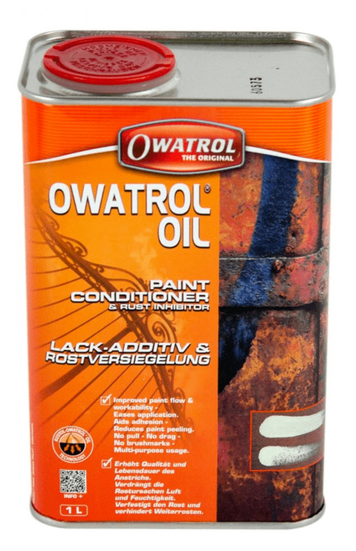

Zur Konservierung der "Patina" bnutze ich immer "Owatrol" Öl.

Und noch eine Info zu den Schrauben: mechanisch mit Messingdrahtrundbürste vom Rostansatz befreien, "vernudelten" Sechskant ggf. etwas nacharbeiten, Gewinde nachschneiden und mit dem genannten Korrosionsinhibitor behandeln.

Vielen Dank für die Tipps, verwendet Ihr dieses Owatrol dann auch für den Wasserkasten innen? Oder was nehmt ihr da?
