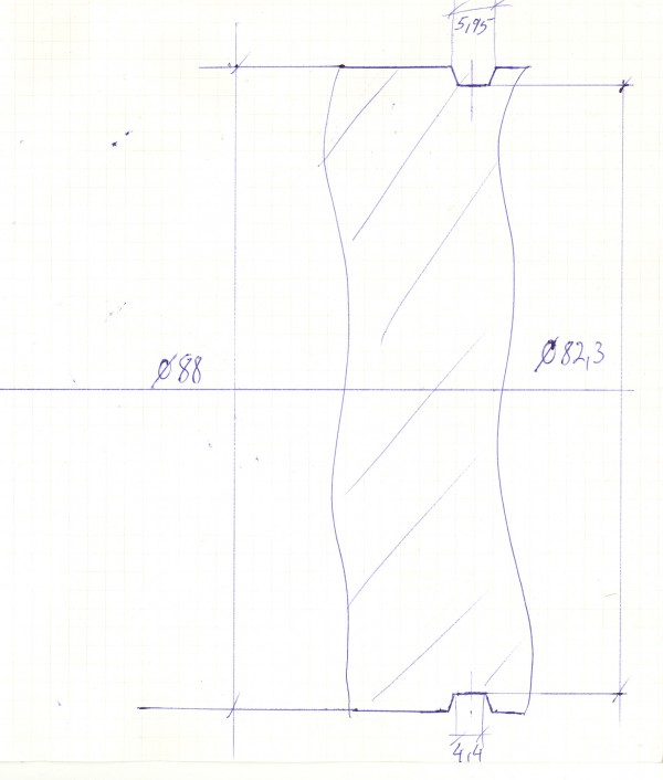

Ich restauriere einen Güldner GK6.
Der Kolben und die Zylinderlaufbuchse werden derzeit repariert.
Aber was wäre die richtige Größe der Dichtung, des O-Rings, der Zylinderlaufbuchse?
Gibt es Leute, die diese Informationen haben?

Re: Güldner GK6
Hallo Tom,
die Nuttiefe gemessen ist 2,85 mm. Laut Liste sollte die O-Ring Schnurstärke 3,6mm bei statischem Einbau haben. In diesem Fall haben wir aber keinen wirklichen Druck und mit etwas weniger Vorspannung läßt sich das besser montieren. https://www.seals-shop.com/content/medi ... ing_DE.pdf
O-Ring
InnenØ 80 bis 81,5
SchnurØ 3,5 oder 3,53
NBR 70 Shore (ist nicht so hart)
Bekommst du z.B: hier bei Diehr und Rabenstein :
https://www.benl.ebay.be/itm/Dichtring- ... KgV6aKG8QA
Vor dem Einbau Dichtflächen auf Beschädigungen überprüfen und scharfe Kanten an der Fase im Motorengehäuse eventuell abrunden. O-Ring und Dichtfläche gut einfetten (am besten ist Siliconfett) Nach Einbau der Laufbüchse Zylinderkopf montieren und auf Dichtigkeit überprüfen bevor du den Rest zusammen baust.

Ich danke Ihnen für die nette Erklärung.
Ihre Erklärung und Zeichnung ist eine gute Grundlage, um ähnliche Probleme in Zukunft zu lösen!
Grüße Tom.
