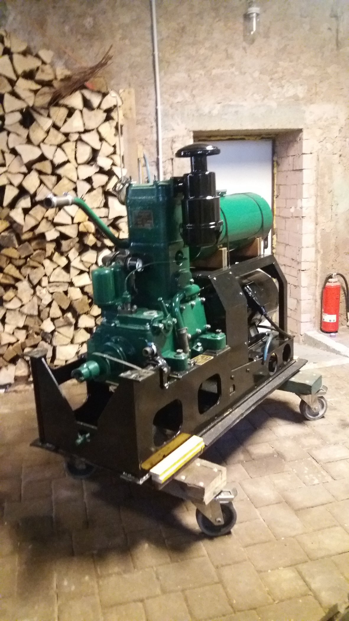

ich bin mit meinem Projekt ( 1HK65 )fast fertig und beschäftige mich jetzt mit der Elektrik.
An dem 1HK65 ist ein 3-Phasiger Generator angeflanscht, Typ DGKIO 7,5-4.
Dieser Generator hat schon eine "moderne" Spannungsregelung, und auf dem Typenschild steht:
7,5KVA / 11A
Wenn der Generator Symetrisch belastet wird, verträgt jede Phase 11A.Der rausgeführte N ist sehr dünn ausgelegt.
Aber jetzt zu meiner Frage :
In der BA steht > Der Generator ist für eine relative Schieflast von 12% ausgelegt <
Bedeutet das : Jede Phase kann man mit 2,5 KVA belasten ( Symetrisch ) 12% davon währen 300W.
Nicht gererade viel.
Habt Ihr Erfahrung damit? Kurzzeitig habe ich mal ein paar Lasten drangehängt 600W / 800W /1200W ( Einphasig) alles überhaupt kein Problem, Der Generator lief Problemlos, selbst 2000W für 10Sek gingen auch ohne Hörbaren Stress für den Motor.
Wird der Laststrom nur durch den Querschnitt von dem N-Leiter begrenzt, oder ist die Spannungserhöhung bei unsymetrischer Belastung die auf den restlichen 2 Phasen auftritt das Problem?
