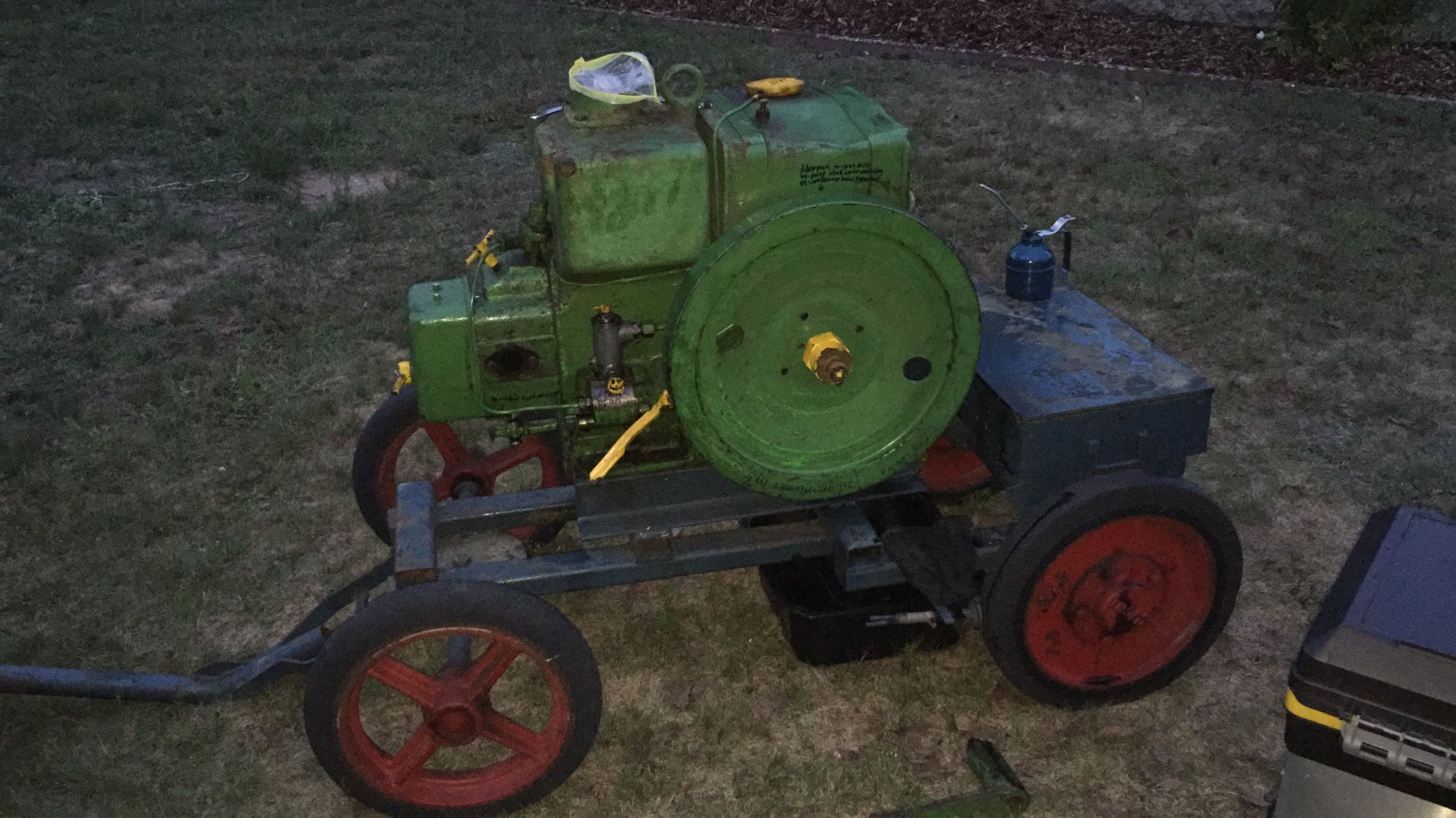

ich habe nun einen zweiten GW 8 in meiner Sammlung :D
Hier ein Bild von dem Motor.

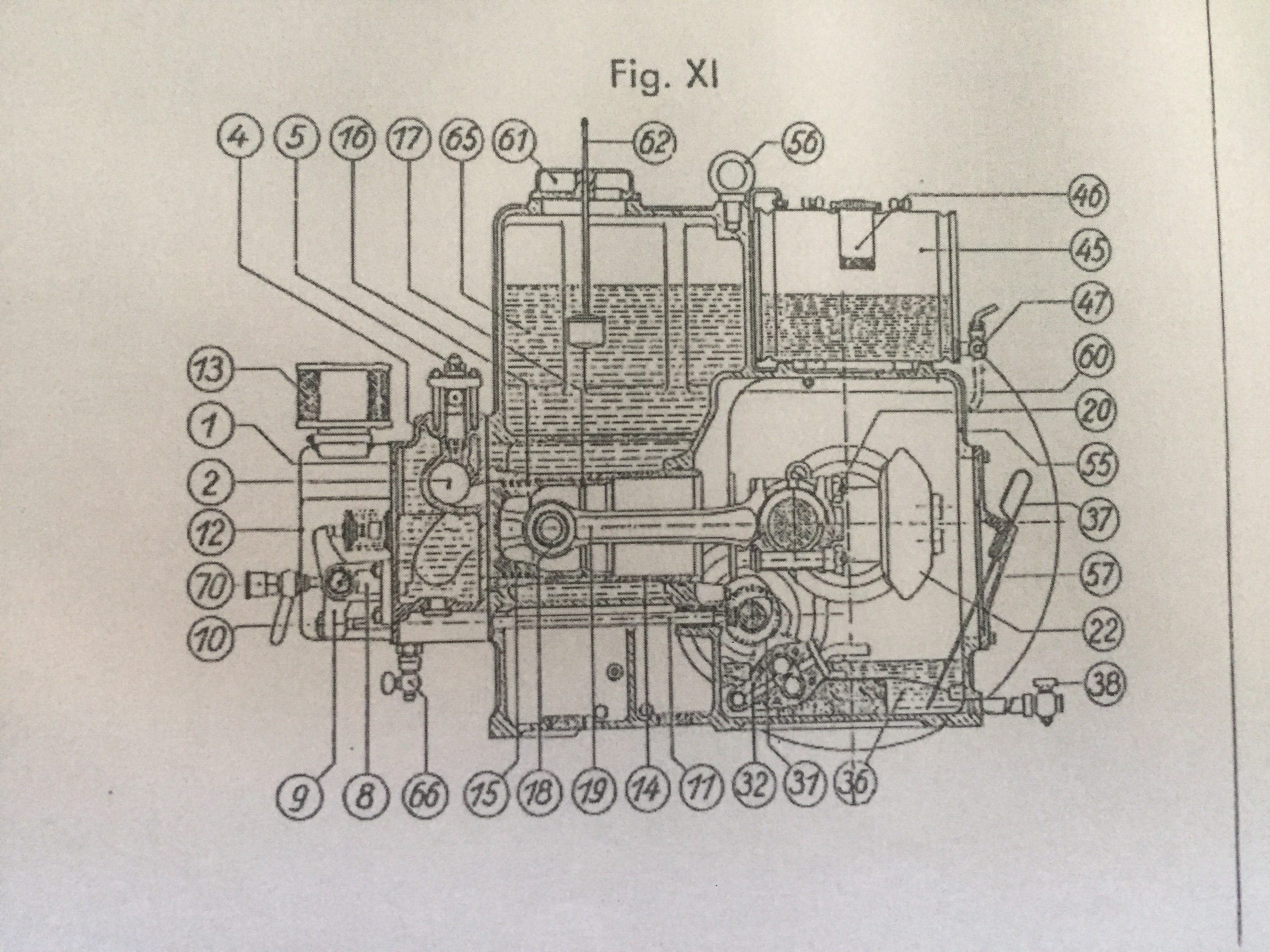

Heute habe ich den Kolben von dem Motor gezogen, wobei mir etwas an der kurbelwelle aufgefallen ist :?
Als ich den Wartungsdeckel demontiert hatte fiel mir auf, dass nur ein Gegengewicht vorhanden war, jedoch Bohrungen für ein anderes vorhanden sind.
Bei meinem anderen GW 8 sind zwei Stück verbaut, jedoch ist dieser Motor eine Einrad-Ausführung, weshalb ich mir unsicher bin, ob das an meinem neuen Motor so korrekt ist :oops:
Ich hoffe man kann verstehen, was ich meine... morgen werde ich noch einmal ein Bild davon machen und es hier einstellen ;)
Hoffentlich kennst sich jemand mit den Gegengewichten aus :shock:

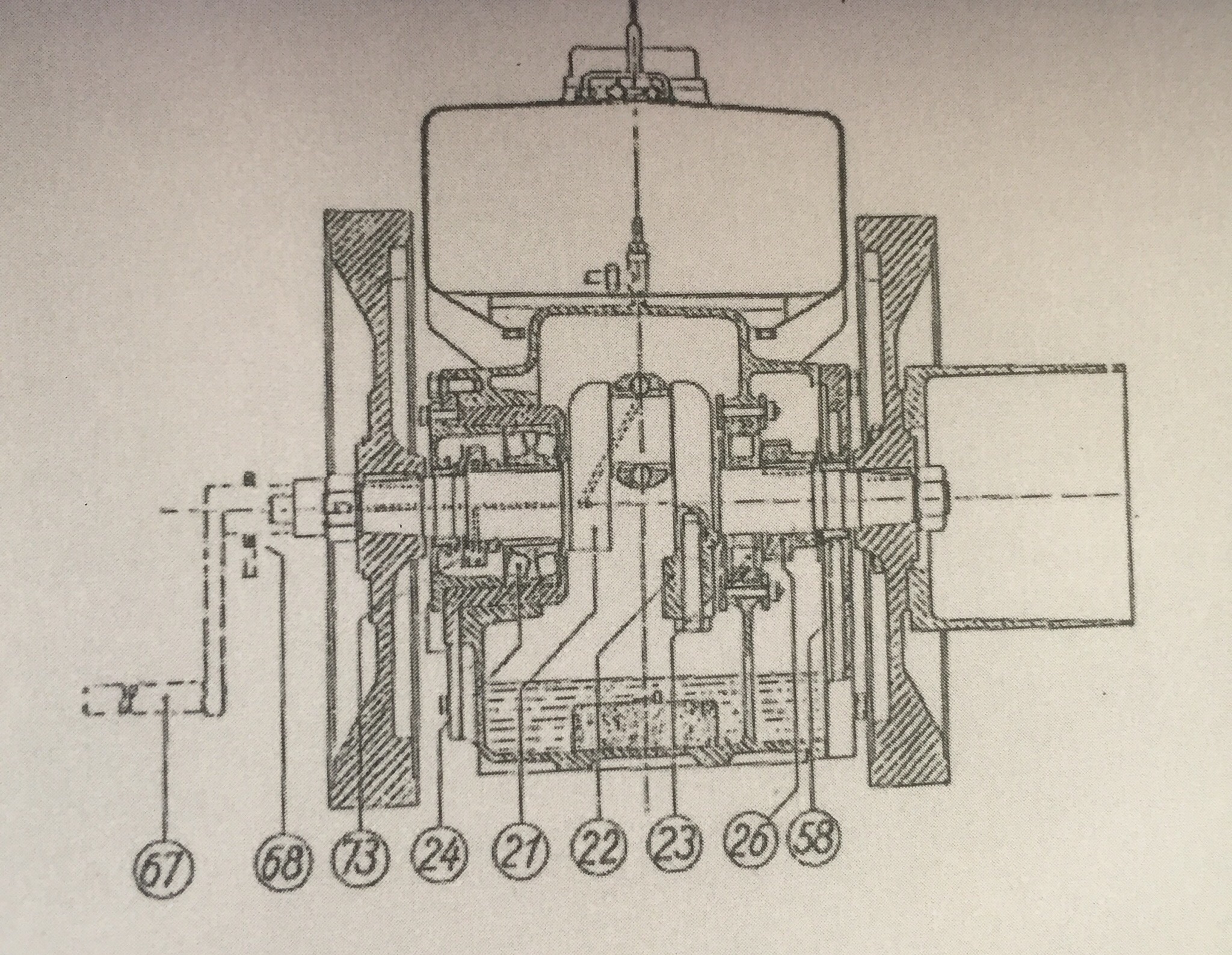

Dort sind diese Zeichnungen zu finden.
Betrachtet man die Zeichnung ist dort auch nur ein Gewicht zu sehen :ugeek:
Sonst ist dort auch nichts zu finden über die Gegengewichte :?
Laut der ETL sollte das ja theoretisch so richtig sein :?:
