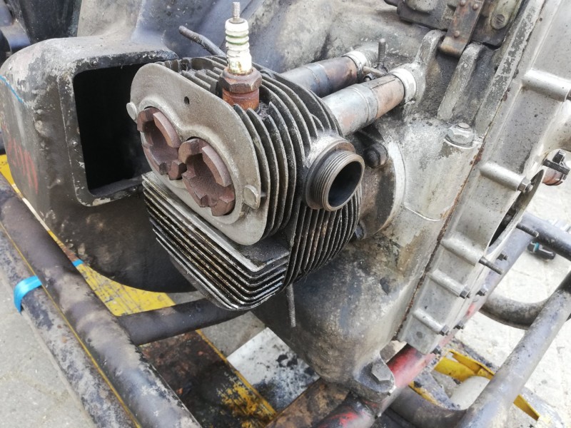

wie nennt man diese zylinderbauform?
jetzt mal ne frage - da mir diese form bisher unbekannt war - zylinder ohne seperaten deckel...
und wuie nennt man die schrauben, die man zum wechsel der ventile herausschrauben muss? (die 2 massigen aus guss)
besten dank schonmal.

Einteilig gegossenener Zylinder mit stehenden Ventilen, nun und die Schrauben dürften „Service“ bzw. Ventilmontagebohrungsverschlußdeckel genannt sein.
Hab schon die vorhandene Fachliteratur durchforstet, die genaue Fachterminologie geht da leide nicht draus hervor.
Gruß Heri

Zylinder ohne separaten Kopf nennt man im allgemeinen Sackzylinder.
In dieser Bauform als Seitenventiler.
Gruß Christoph
Gruß Christoph

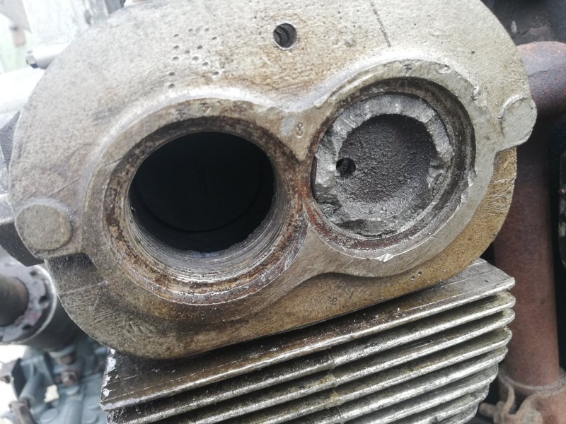

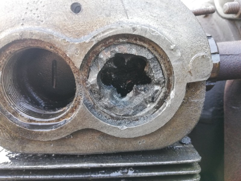

habe leider beim versuch der Demontage eine der Schrauben beschädigt... gussstahl ist weggeplatzt - nun steht mein projekt auf der kippe, da ich die sicherlich nur in verbindung eines weiteren motors bekomme oder teuer nachfertigen lassen müsste - muss ja guss sein - wegen dem wärmeausdehnungskoeffizient...

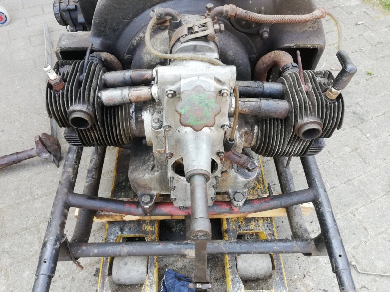

Ein schönes Breuer-Aggregat hast Du da.
Hatte ich auch mal zwei Stück von.
Hast Du ein Foto von dem Schaden ?
Nicht die Flinte ins Korn werfen....
Gruß, Uwe

So sehe ich das auch ... Wer die Flinte ins Korn wirft, sabotiert nur den Mähdrescher!
Foto wäre gut , aber vielleicht hat ein Sammler von hier ja eine einzelne Schraube. Ansonsten ist das nachfertigen auch kein Hexenwerk ... der Wärmeausdehnungskoeffizent einzelner Stahlsorten differenziert sich meiner trüben Erinnerung nach übrigens erst hinter der 7 oder 8 Kommastelle...
Gruß Heri

...niemand wirft hier die flinte ins korn...

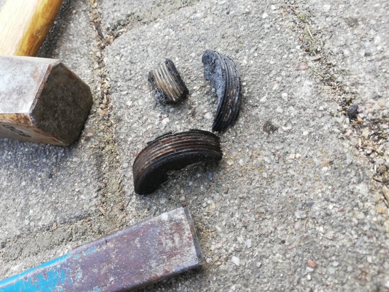

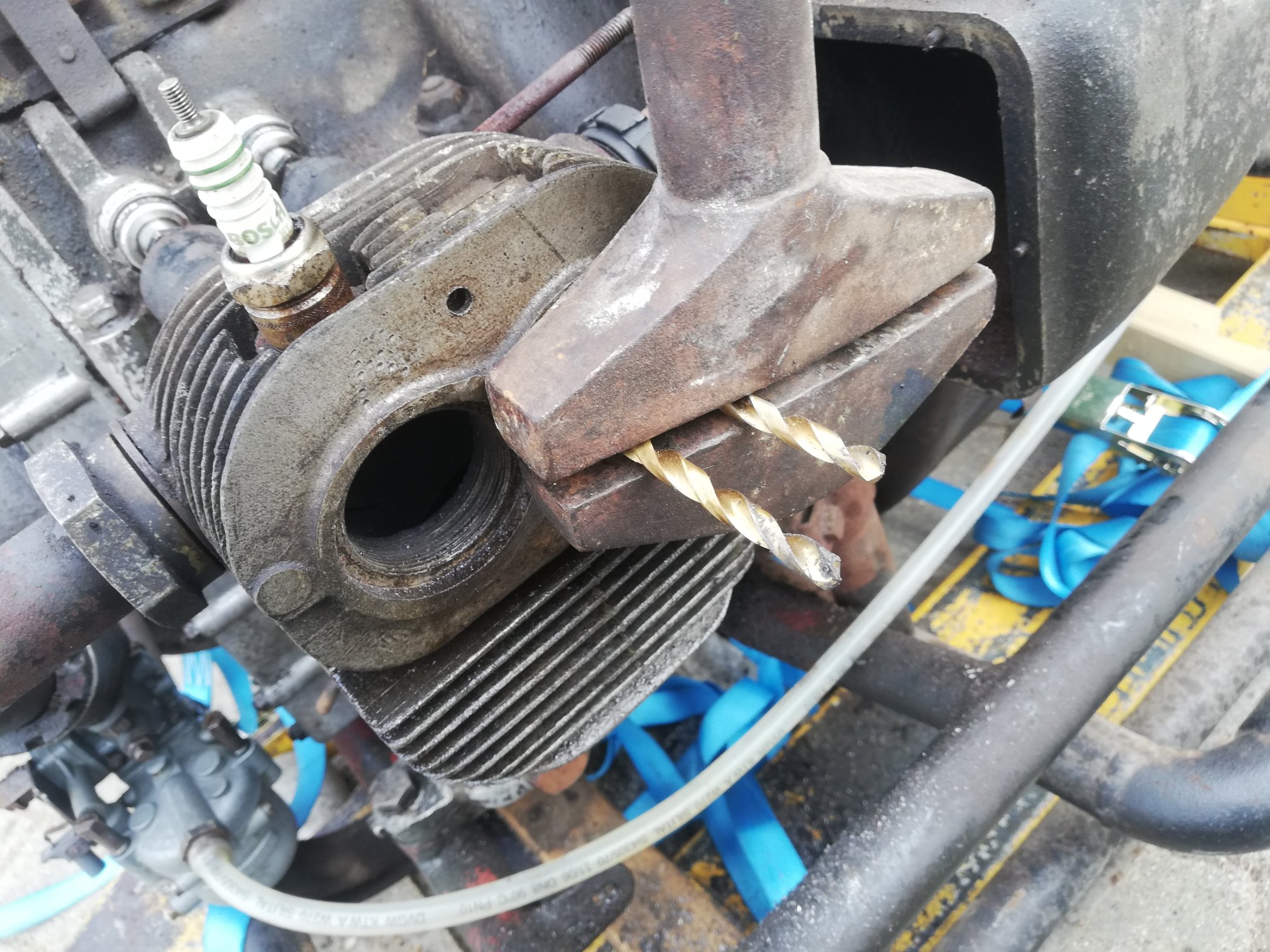

nachdem ich mir den thread von UWE zum thema des öffnens dieser Service-Schrauben durchgelesen hatte, ging es dann weiter.
als erstes habe ich mal geschaut, was man so als ersatz bekommen kann.. alles ausgemesssen: 'M42x1,5... mhm... Die bei Uwe sahen ja auch nachgefertigt aus..
dann den google geschwungen: und siehe da: TOP! fündig geworden und bestellt - Blind-Service-Stopfen aus BW-Beständen mit ordentlicher 22mm-Innensechskantaufnahme.
Doch leider war das Fragment des Zerstörten Teils immernoch im Wege...
Jetzt kam das grosse Haare raufen: Hitze, Bohrungen, abgebrochene und verbogene Bohrer.... Hab dann nur noch so viel Rausgebohrt wie ging und den Meißel angesetzt...
HURRA! geschafft - nur minimal das Gewinde im Kopf beschädigt, kurz gefeilt und eine Schraube vorsichtig eingedreht - Alles wieder auf GO.
ich denke man sollte den Tread jetzt eventuell in Projekte verschieben...

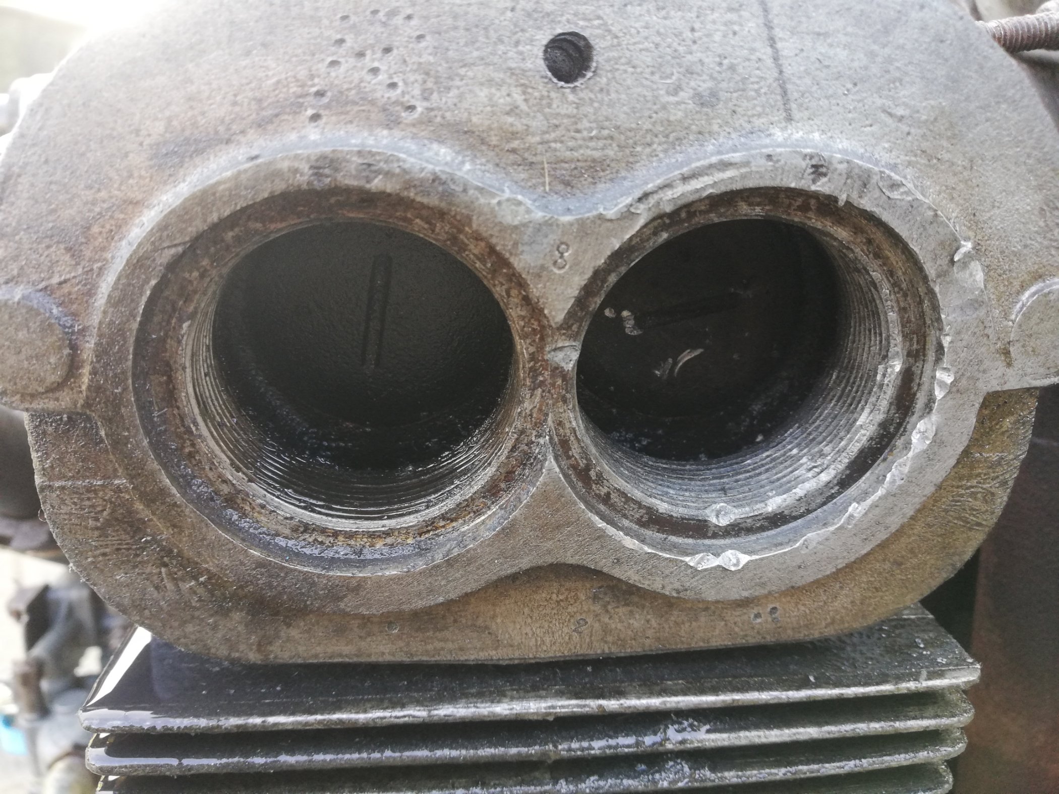

Hier kommen die FOTOS des GRAUENS:

Da gratuliere ich aber kräftig !
Gruß Heri

Achsoo: zur neumontage eventuell über antiseizepaste nachdenken...
Gruß heri
