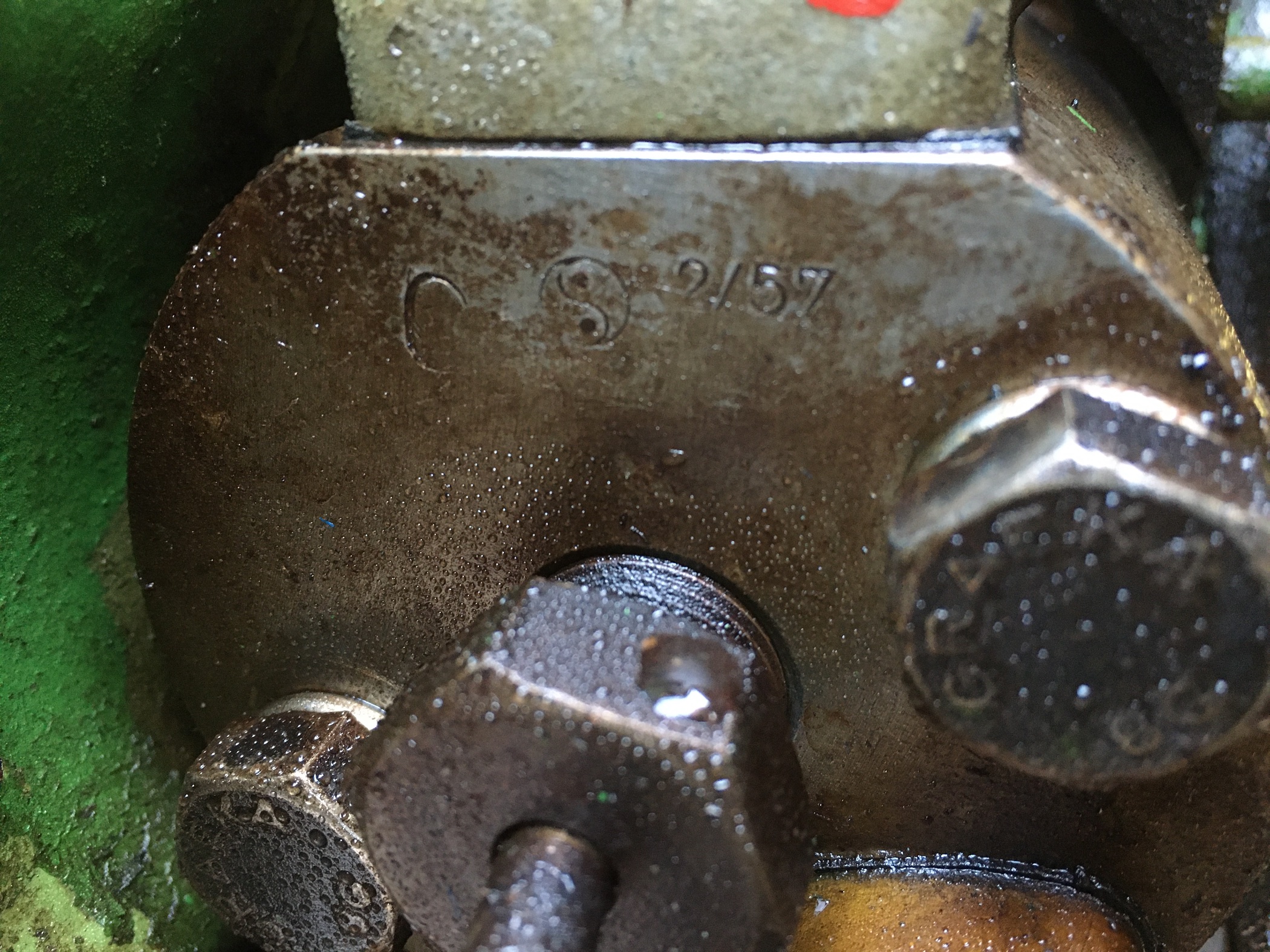

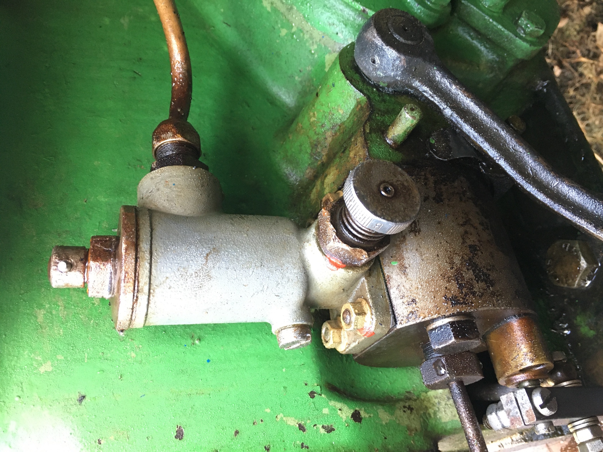

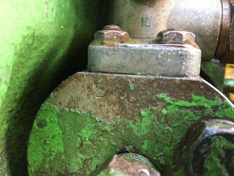

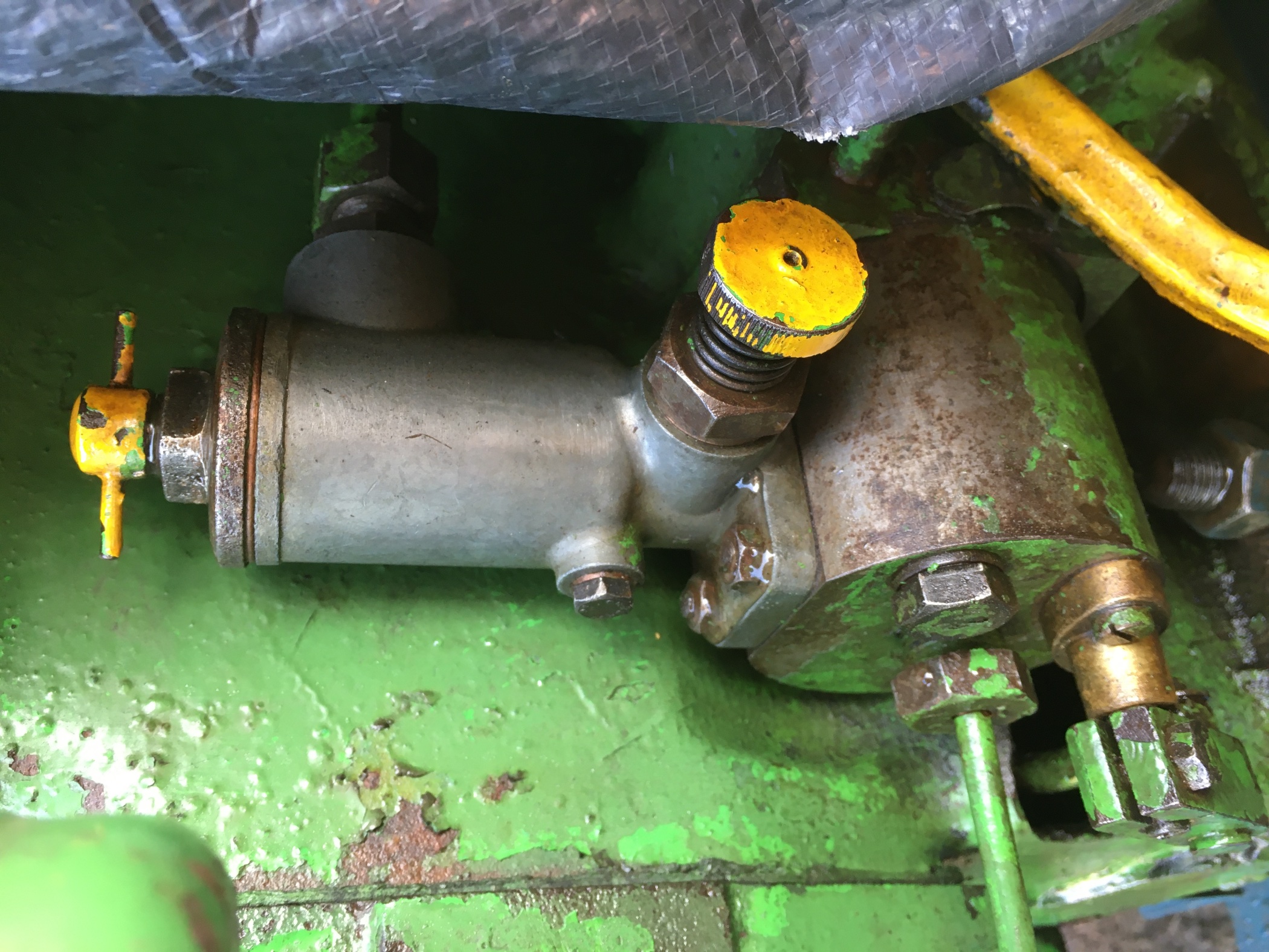

ich habe noch einmal bei meinen GW Motoren nachgeschaut, von welchem Hersteller die Pumpen nun sind.
Meiner Meinung nach ist auf den Pumpen eindeutig das Logo der Firma Natter eingeschlagen :idea:
Anbei ein paar Bilder:
