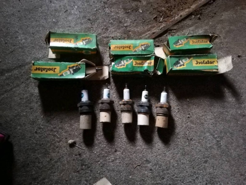

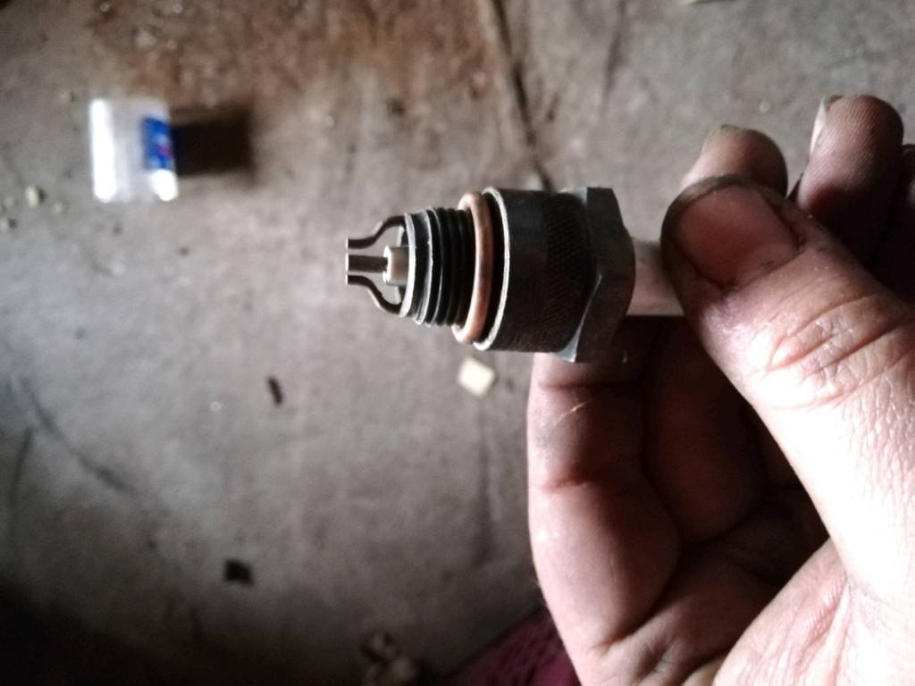

ein Bekannter hatt einige Zündkerzen mit dem Wärmewert 20,Doppelelektrode und Gewinde 18x1,5.
Bezeichnung M18-20 S
Datenblatt ist hier zu finden:
http://wiki.w311.info/images/4/46/Isola ... eite_4.jpg
Hatt Irgendwer einen Einfall wo solche verwendet wurden ?
Im Motorrad-Oldtimerforum kamen keine Erkenntnisse ,
Irgendetwas niedrigverdichtetes , Stamo , Ammi ???
Anbei Bilder
Gruß Wolfgang

Die ist für Lanz Halbdiesel-Bulldogs. Der Original-Typ ist Bosch M20 T1.
