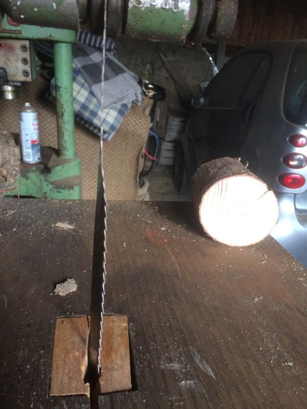

Moin, ich muss meine 30cm langen Brennholzvorräte auf 15 cm kürzen. Das machte ich an meiner Bandsäge. 2 Schubkarren voll habe ich verarbeitet. Dann schlug ein Holzstück herum und wurde weggeschleudert. Es gab richtig auf die Finger aber keine offene Verletzung.
Kennt jemand eine brauchbare Hilfseinrichtung mit der man zügig sicher arbeiten kann? Gruß, Burgfried

Hallo Burgfried,
ich bin ein alter Tischlermeister und Waldbauer und kann immer noch nicht verstehen, warum die Bandsäge fürs Rundholzsägen verwendet wird. Mal von der Gefahr abgesehen ist die Schnittleistung im Vergleich zu einer Wippsäge sehr bescheiden. Mag wohl eher daran liegen, dass das genutzt wird, was man hat..
Nun aber zu Deinem Problem:
Ich bin Ausbilder für den TSM1 Maschinenschein für Tischler und daher kann ich Dir folgende Lektüre wärmstens empfehlen:
https://www.bghm.de/fileadmin/user_uplo ... _96.18.pdf
Dort findest Du einige Vorrichtungen ab Seite 53.
Weiterhin rate ich Dir, alle Finger zusammen zuhalten und diese nicht abzuspreizen.
Und niemals (!!!) die Bandsäge zum Sägen von Bändern benutzen!!! Ja, auf die Idee sind tatsächlich schon Leute gekommen, mit dem Ergebnis, dass das Band die Hände in die Säge gezogen hat....
Besten Gruß vom Dirk

Danke Dirk , das hätte ich wissen müssen - ich war mal 25 jahre bei der BG. Das Daumen und Finger aneinander liegen müssen habe ich da mal in einer Schnellbesohlung gelernt, Den Brennholzhalter gab es da noch nicht in den Unterlagen. Das blöde ist dass meine teile schon sehr kurz sind die kann man kaum gefahrlos halten. Ich denke mal nach.
Danke Dir für den Rat, Gruß, Burgfried

Wenn deine Holzteile schon ziemlich kurz sind, warum dann nicht einmal in der Mitte spalten.
Dann wäre das Problem gelöst.
Gruß Christoph
Gruß Christoph

Das Problem ist die Länge, ich habe nun einen ofen mit sehr kleinem Brennraum

Ich dachte daran, einmal spalten und dann sägen
Hast dann eine saubere Auflage.

Grüss Gott, das Problem hatte ich auch auf einer Wippsäge, Rundholz ist mir auch um die Ohren geflogen (700 Blatt Wolfszahn) danach 700 er Widia Blatt,es war besser aber immer noch grenzwertig, ich hatte einen kleinen Brennholzhandel ca. 100 -2oo Ster im Jahr und habe alles verarbeitet.. wenn ich ein schnelles Brennholz brauchte, einmal auf die Länge, dann einmal Längs, für Holz unter 10cm ist schneller wie gespalten... also ansägen und dann Mit der Axt Spalten, dann noch mal Sägen... Gruss Wolfgang

Mit einer Kreissäge kann das genau so passieren.
Mit einer Wippsäge auch, ist mir auch beim Brennholz schon passiert. Bei der Wippsäge hilft aber die (im Idealfall) prismenförmige Auflage des Holzes in der Wippvorrichtung, den Effekt weitgehend zu vermeiden.
Für dich wäre dann ein prismenförmige Auflage auf den Sägetisch nutzbringend, die man mit einer Verzahnung als Drehschutz versehen hat. Weißt Du, wie ich das meine ? An einer Seite offen, man müßte die Auflage mit dem Holz drin dann immer zum Sägeband hinschieben.
Obwohl, wenn ich drüber nachdenke, so richtig zügiges Arbeiten wäre damit auch nicht möglich.
Vielleicht aber ein Denkanstoß.
Gruß, Uwe

Moin, ich habe den Gedanken von Christoph aufgenommen: Erst spalten dann sägen. Noch vorhandene lange Teile habe ich mit der Kettensäge auf maximales Spaltermaß gebracht. Ist zeitaufwändig aber sicherer.
Gruß, burgfried
