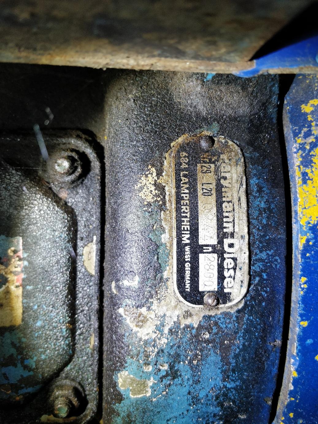

Hallo Forum,
darf ich mich kurz vorstellen als Diesel-Enthusiast und Freizeit-Frickler belebe ich ab und zu alte Schätzchen wieder. Zuvor einen Hatz E71, jetzt einen Faryman L20. Im Prinzip läuft der Motor, allerdings fehlen mir ein paar Ersatzteile um das Ding dicht zu bekommen: das Plastikrohr in dem die Stößelstangen laufen hat nach unten ein Loch, der Motor pumpt Schmieröl auf den heißen Auspuff. Die üblichen Verdächtigen im Internet habe ich bereits angefragt.
Hat von Euch jemand dieses Teil oder weiß wo ich es bekommen kann?
Desweiteren wäre ich über zwei Informationen dankbar:
- Einstelldaten Ventilspiel (Standard 0,15 / 0,25 ??)
- Einstelldaten Dekompressionsmechanik: es ist nur auf der Stößelstange des Einlassventils eine Rändelschraube verbaut. Ich kann diese natürlich mit der Schieblehre auf "fast Kontakt" schrauben, das sollte funktionieren. Bessere Vorschläge?
Vielen Dank und Grüße,
Holger
Holger

Re: Faryman L20: Ersatzteile und Einstelldaten
Ventilspiel 0,1 bis 0,2
Originaldichtung ist 0,4 dick
Abstand Mutter EV Stösselstange zu Ausheber würde ich 0,3 bis 0,5 wählen
GlG,
Werner
GlG,
