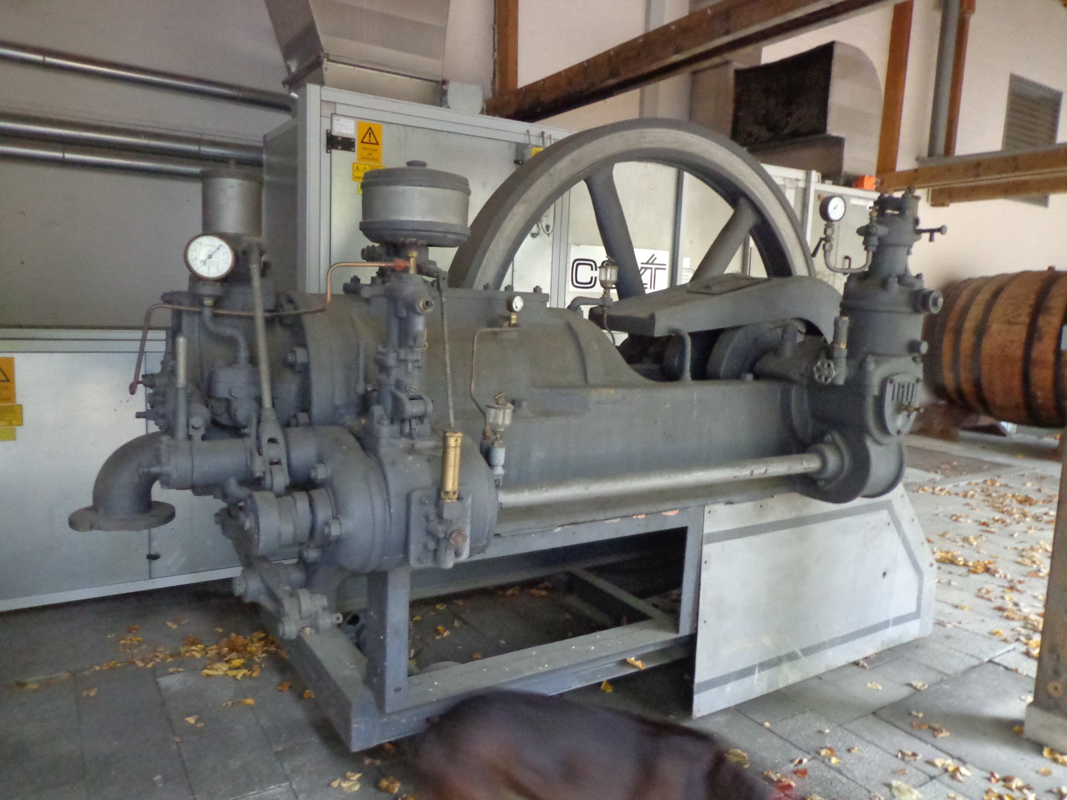

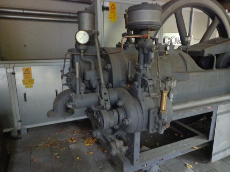

Hallo Stamo-Spezialisten,
ich habe bei uns in der Gegend einen großen Standmotor besichtigt. Ich versuche nun für den Besitzer einiges über den Motor zu erfahren und evt. einen Mechaniker zu vermitteln.
Leider ist das Typenschild abhanden gekommen und es ist auch kein Deutz - Schriftzug vorhanden.
Weder als Negativ noch als Positiv Schrift.
Wer kann dazu was berichten?
Vielen herzlichen Dank

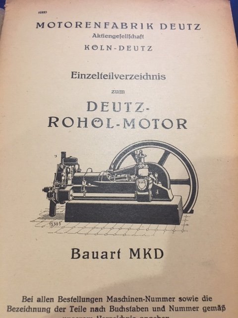

mit deiner Vermutung Deutz liegst du richtig! Es handelt sich um einen Deutz MKD Motor. Ich habe dazu eine Ersatzteilliste aus dem Jahr 1923. Das Baujahr des Motors wird also in diesem Bereich liegen. Schau doch mal ob du irgendwo die Motornummer findest, diese ist auf vielen wichtigen Teilen eingeschlagen.
Von den Dimensionen würde ich den Motor ähnlich unserem MKH 139 einschätzen, Schwungrad scheint identisch zu sein. Vor dem Regler befindet sich die Brennstoffpumpe, hinten auf der Kurbelwelle die Luftpumpe.
