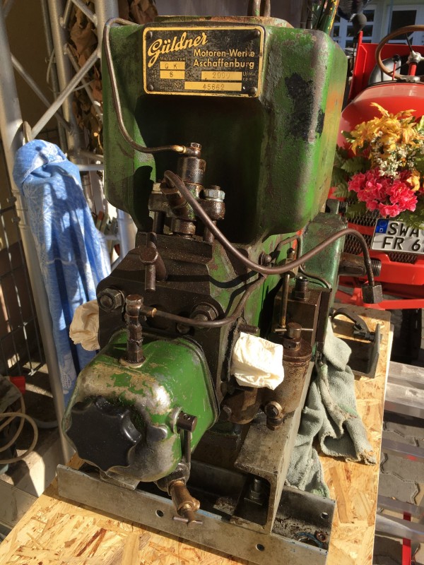

Hallo Forumsmitglieder
Kaum im Forum, schon ein Problem
Ich bin auf der Suche nach Kolbenringen für einen Güldner GK, versuche noch ein Bild einzustellen
Danke für Hilfe

Jetzt geht es an einen Güldner Standmotor GK.
Sollte angeblich laufen, habe ich nicht probiert und kam mir gleich so vor als hätte die Kompression zu wenig.
Daher möchte ich die Kolbenringe tauschen, testen ob die Ventile dicht sind und mal schauen wie viele Luntenbereits im Kopf liegen.
Man braucht 8 mm Lunten und es waren 4 mm Lunten dabei. Schon beim ersten Versuch ist mir eine reingefallen,
somit hatte sich ein erster Versuch erledigt.
So viel zuerst mal, erhoffe mir jetzt einen netten Austausch zum Thema

Hallo Michael :P ,
ich würde mal schauen, was für Motoreninstandsetzer du bei dir in der Umgebung hast und würde dort einmal mit dem Kolben vorbeischauen :idea:
Hat bei meinem GW 8 eigentlich sehr gut funktioniert :!:
Bist du dir auch sicher, dass die Kolbenringe nicht mehr gut sind :?:
Bis jetzt hatte ich eigentlich fast immer Glück und es waren lediglich die Ventile undicht und die Kolbenringe etwas verklebt, was sich aber nach dem ersten Start von alleine behoben hat :!:
Ich musste lediglich die Ventile einschliefen :D
Bist du dir sicher, dass du 8mm Lunten benötigst :?:
Für meinen GK verwende ich 5mm Lunten (6mm würden denke ich etwas besser sitzen) :idea:
Ich hoffe ich konnte dir ein wenig behilflich sein ;)

falls Du wirklich welche brauchst würde ich mal bei Wolfgang Firlbeck anfragen (Firlbeck-Ersatzteile.de). Dort habe ich Ringe für meinen GK bekommen. Musst ihm aber das Kolbenmass und die Höhen mitteilen.
