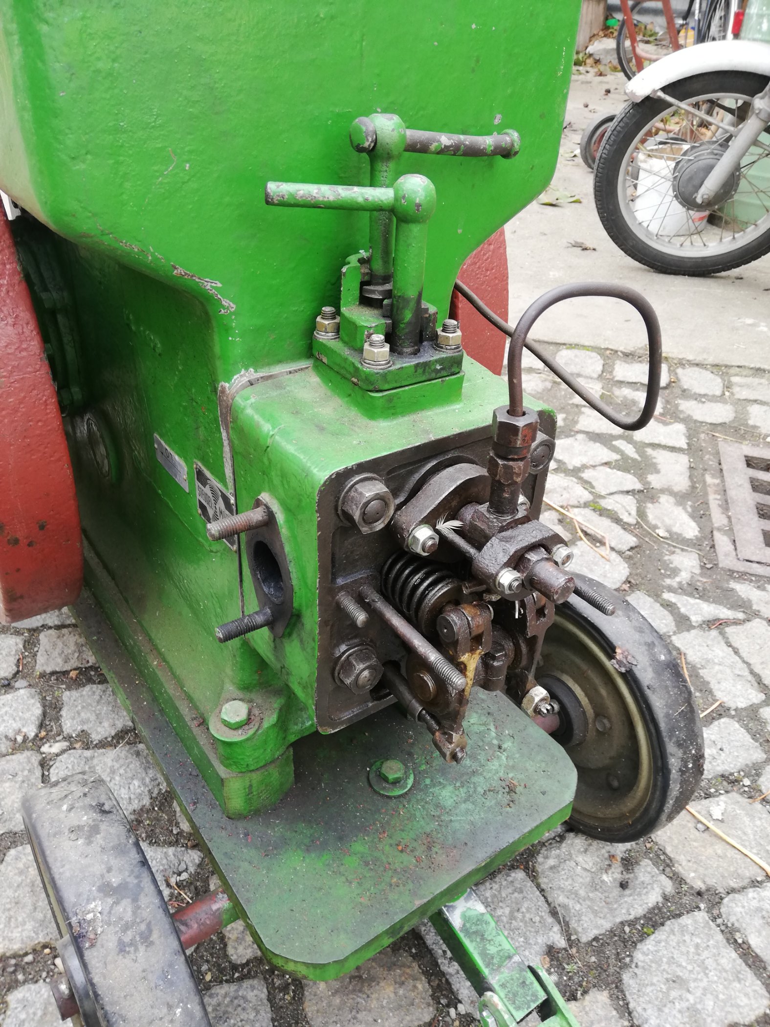

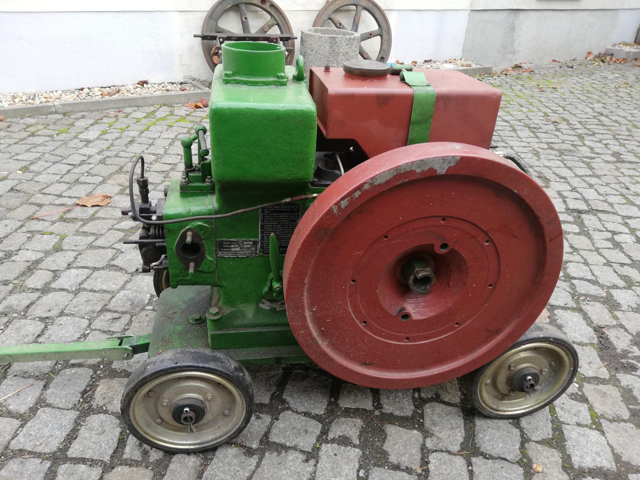

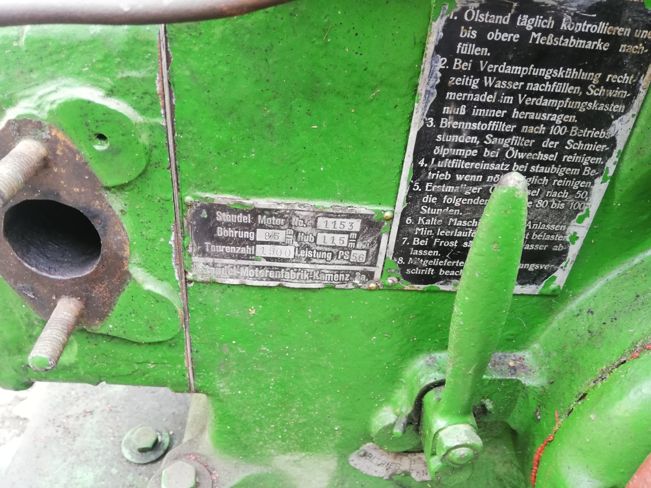

Dieses Jahr gab es mal wieder ein Zuwachs in meiner Sammlung. Ein Steudel, Vorgänger vom Kamenzer H65.
Hat zufällig jemand Unterlagen dazu und kennt die Bezeichnung? Ein ungefähres Baujahr wäre auch interessant.
Mich interessiert ob ich den Tank so lassen kann und ob der Steudel auch schon den Gussauspuff hatte, wie der 1H65.
Anbei ein paar Bilder vom jetzigen Zustand.
Ein bisschen Arbeit ist auch noch dran, die Kopfdichtung ist nicht dicht, wenn er läuft, zischt es im Wasserkasten.
Mfg Franz

In Armin Bauer`s Stationärmotoren-Prospekte-Buch ist meines Wissens auch ein Steudel-Prospekt mit diesem Motor abgedruckt.
- Beiträge: 1839
Re: Steudel H65?
Ich habe nochmal nachgesehen. Es ist ein Steudel "VA". In den Prospektbildern sieht er aus wie Deiner, allerdings scheint der Deckel vom Original-Tank deutlich kleiner zu sein. Leider ist der Auspuff auf den Prospektbildern nicht zu sehen.

Danke, dass ist ja schonmal ein Anfang.
Der Tank sieht auch ein bisschen anders aus. Vielleicht sehe ich mal einen Motor wo ich das abkupfern kann.
Ich werde mich im Winter daran machen um zu schauen was mit der Kopfdichtung oder dem Kopf los ist.

Warum sind denn da zwei Hebel im Luntenhalter (Vorkammer) ?

Dekompression? Verdichtungsminderung?
Re: Steudel H65?
Ein hebel ist für die Lunte, der andere zur Verringerung der Kompression.
Mit dem Bedienhebel pumpt man nur Diesel vor. Man hat demzufolge keine Dekompression,wie bei den 1H65/H65.
