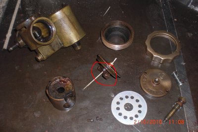

bin dabei einen Deutz MA 216 zu restaurieren :) . Habe mal ne Frage zum Vergaser: Ist da kein Schwimmer oder so dran? Sieht so seltsam aus... :?: Außerdem wollte ich mal wissen, wo man ein Zündkabel sowie den Abnehmer vom Magnetzünder herbekommt.

Der Zerlegte Vergaser

Der Schwimmer fehlt offenbar.Zündabnehmer was für ein Magnet?.Mfg.Christian.

Hallo Christian,
erstmal danke für deine Antwort! Hast du ein Bild von einem Schwimmer? Magnet ist ein UH, werde morgen mal ein Bild davon machen!

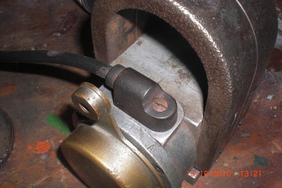

nun das Bild zu dem Teil:
Grüße Jannick

Hmm, ich finde die Kohle sieht noch gar nicht so übel aus... Ich frag mal ganz gemein, Du weißt, dass man die Kohle samt Feder vorsichtig rausdrehen kann und dass dahinter eine Schraube ist die in das Zündkabel sticht, oder?

Hallo wollitell1704,
Nein, das weiß ich nicht! Ist mein erster Benziner den ich Restauriere. Damit wäre das Problem ja schon gelöst! :D
Ich probiere es gleich morgen aus, dann sag ich nochmal bescheid.
Vielen Dank! Grüße Jannick

Hat alles gut geklappt ! Danke nochmal..
