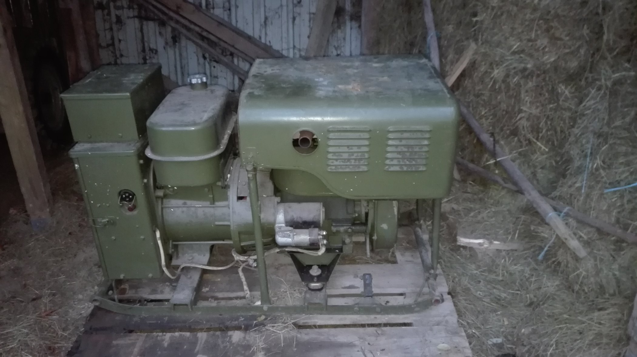

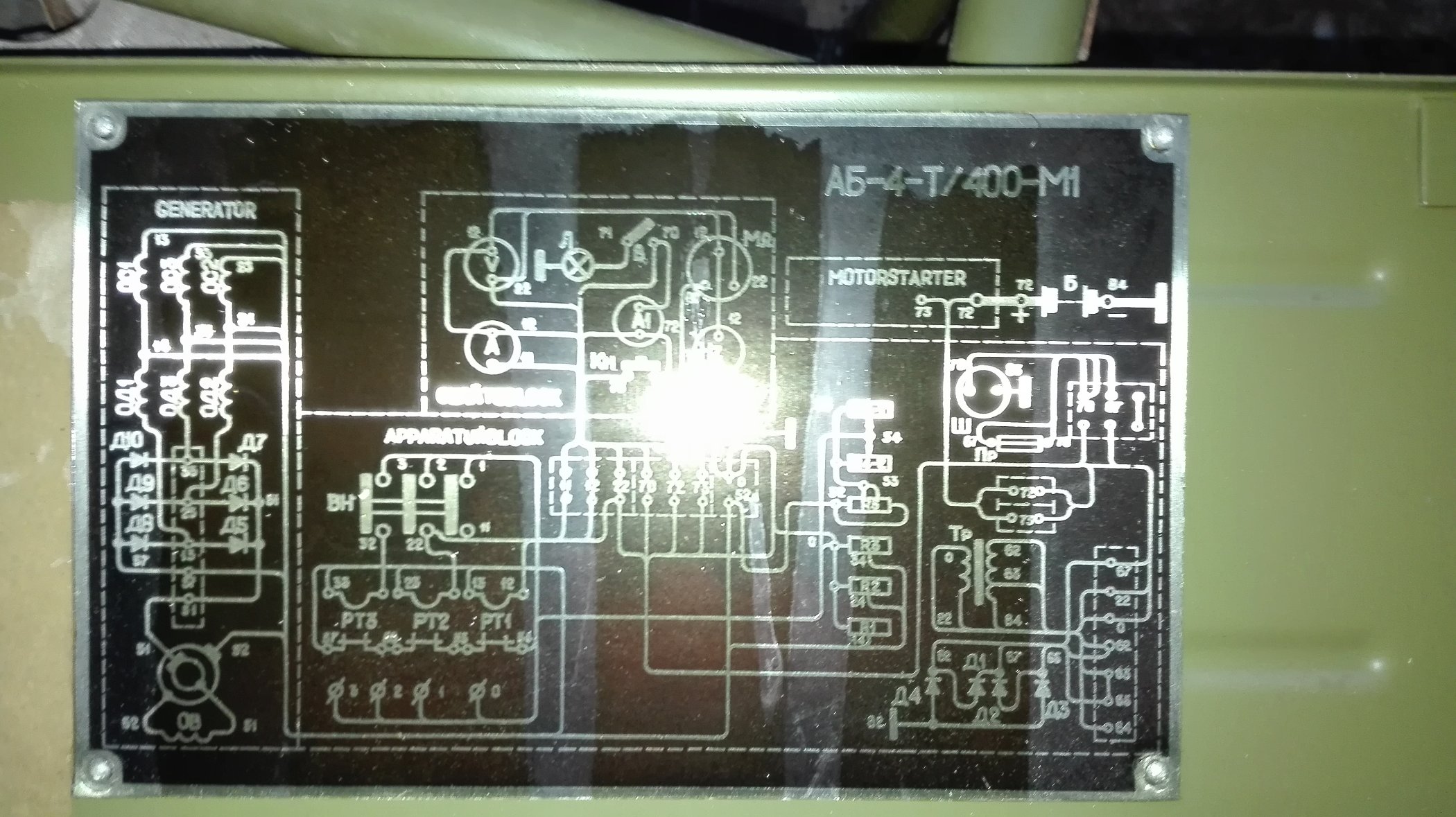

Eben habe ich ein russisches Aggregat gekauft, eins von denen mit dem halben Saporoshez-Motor ,also ein Zweizylinder. Es produziert 400 V, bei der Leistung finde ich nur was von 5,8 A und 7,2 A je nachdem, ob induktive oder ohmsche Last. Das ergäbe dann nur 2.320 oder 2.880 Watt, oder muss ich da wegen den drei Phasen irgendwas anders berechnen ?

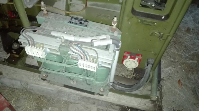

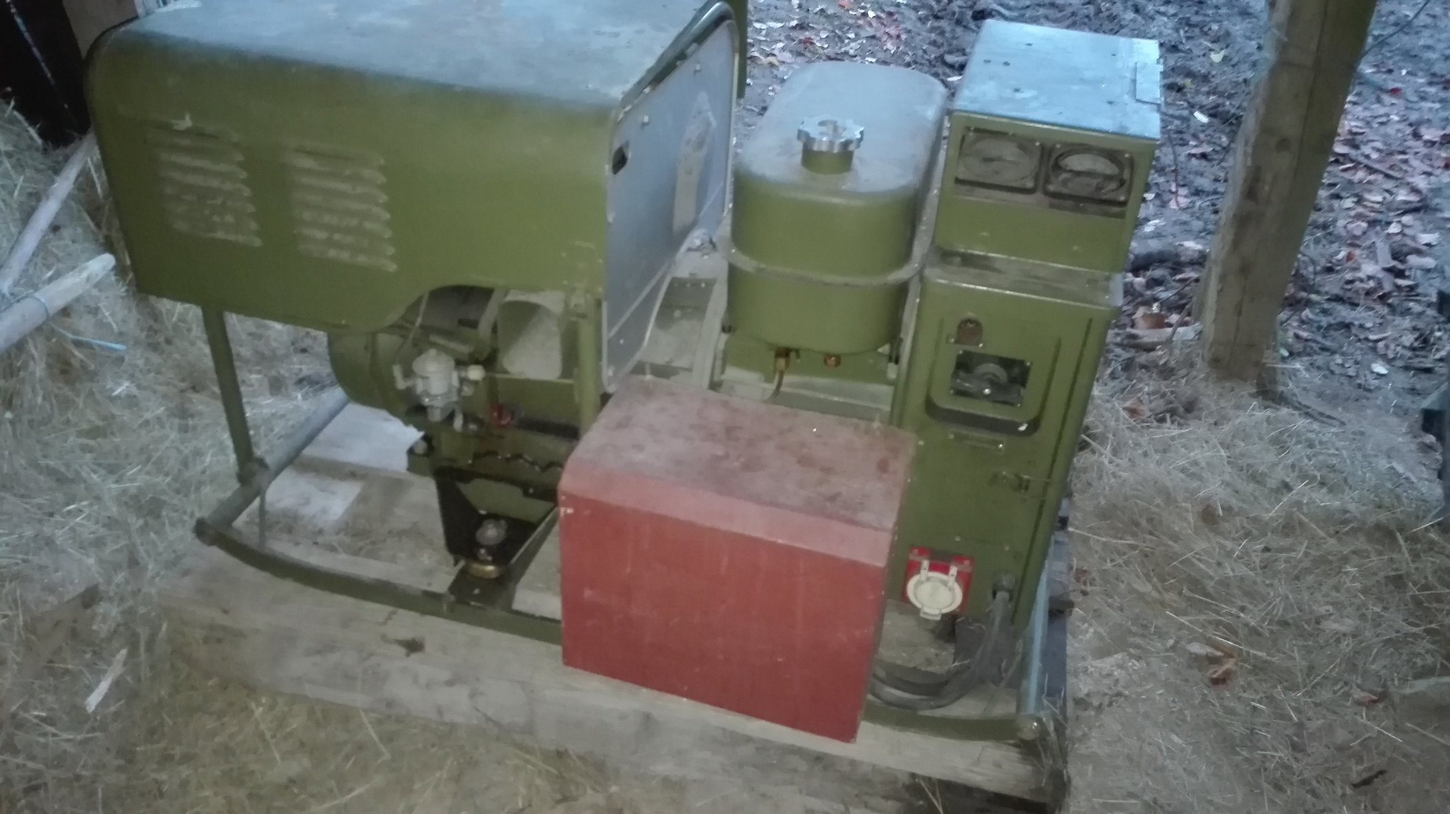

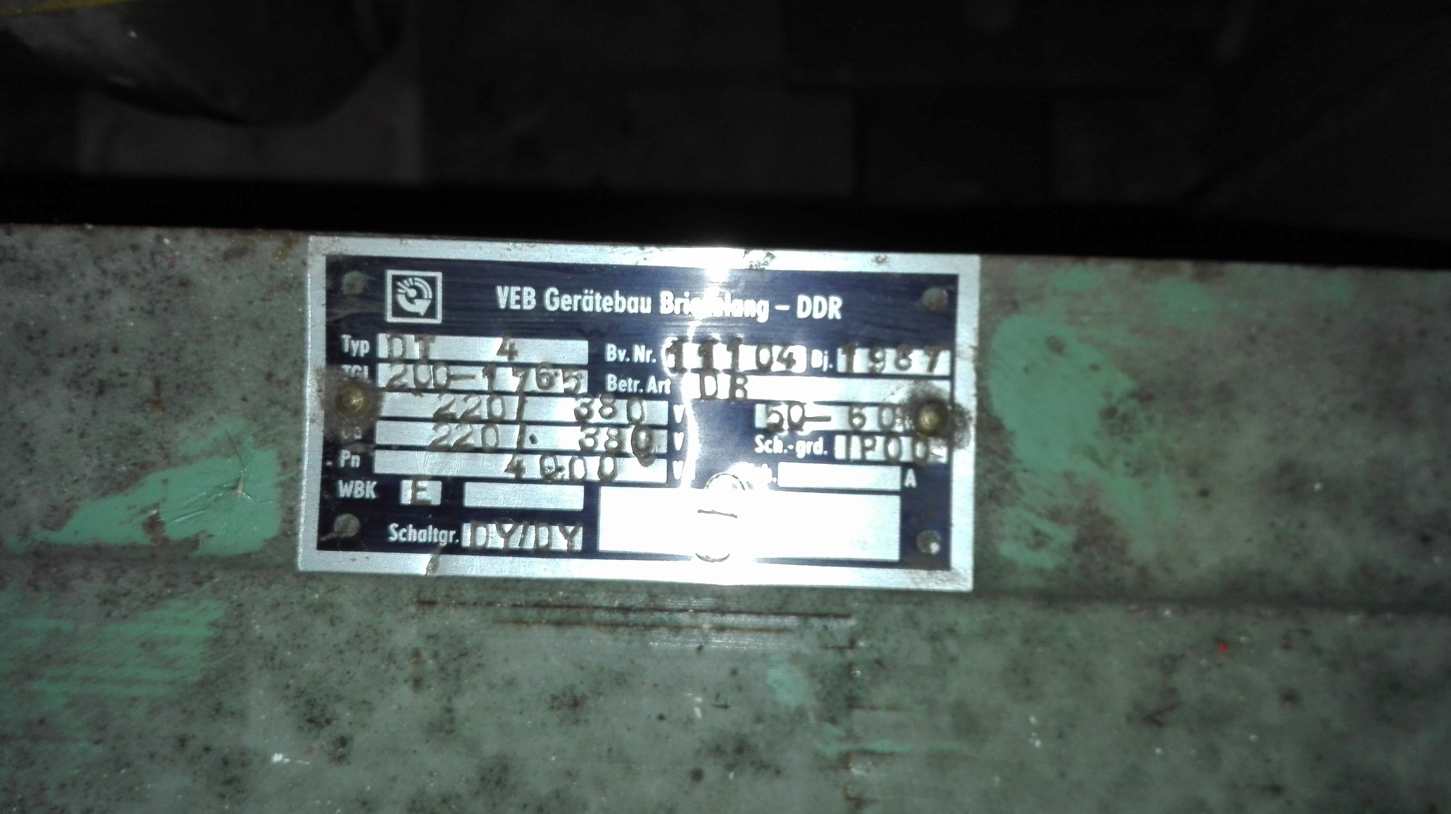

Außerdem ist an das Teil ein rot gestrichener Kasten angebaut, den ich für einen Batteriekasten hielt, er enthält aber einen dicken fetten Trafo und anderen Kram, den ich nicht identifizieren kann. Kann mir da einer helfen ?
Ich hänge mal Fotos an.
