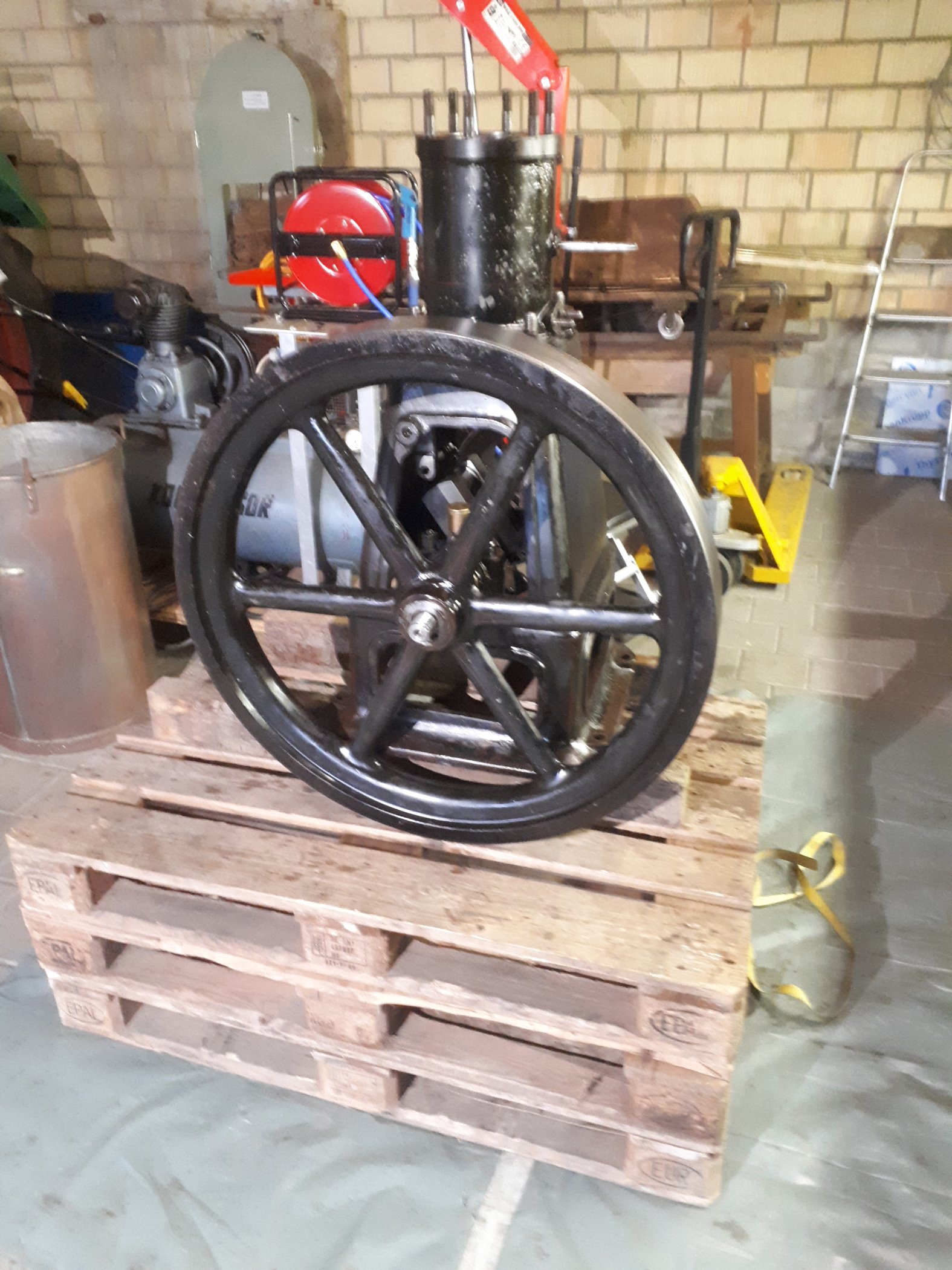

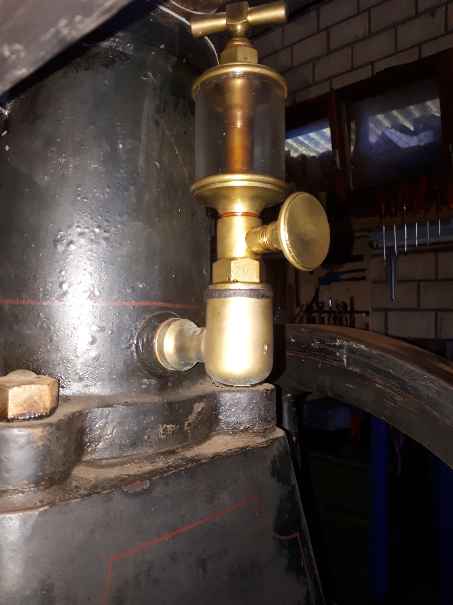

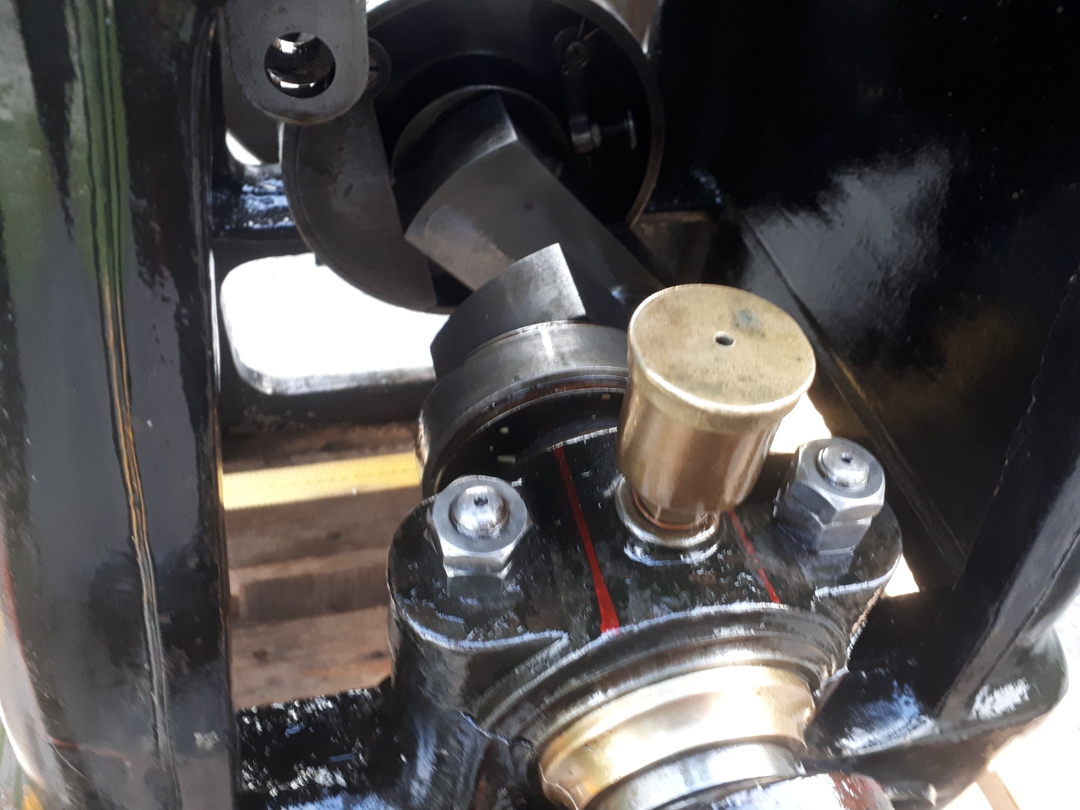

Re: Eingetrocknete Öl/Staubschicht entfernen

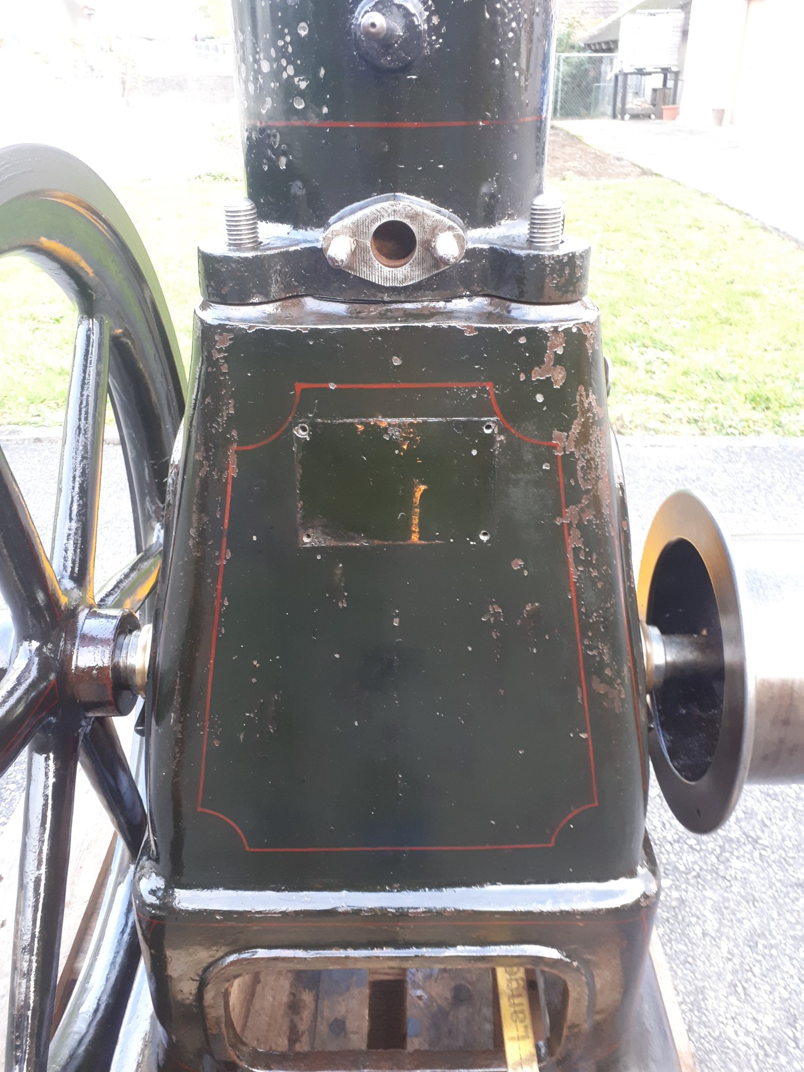

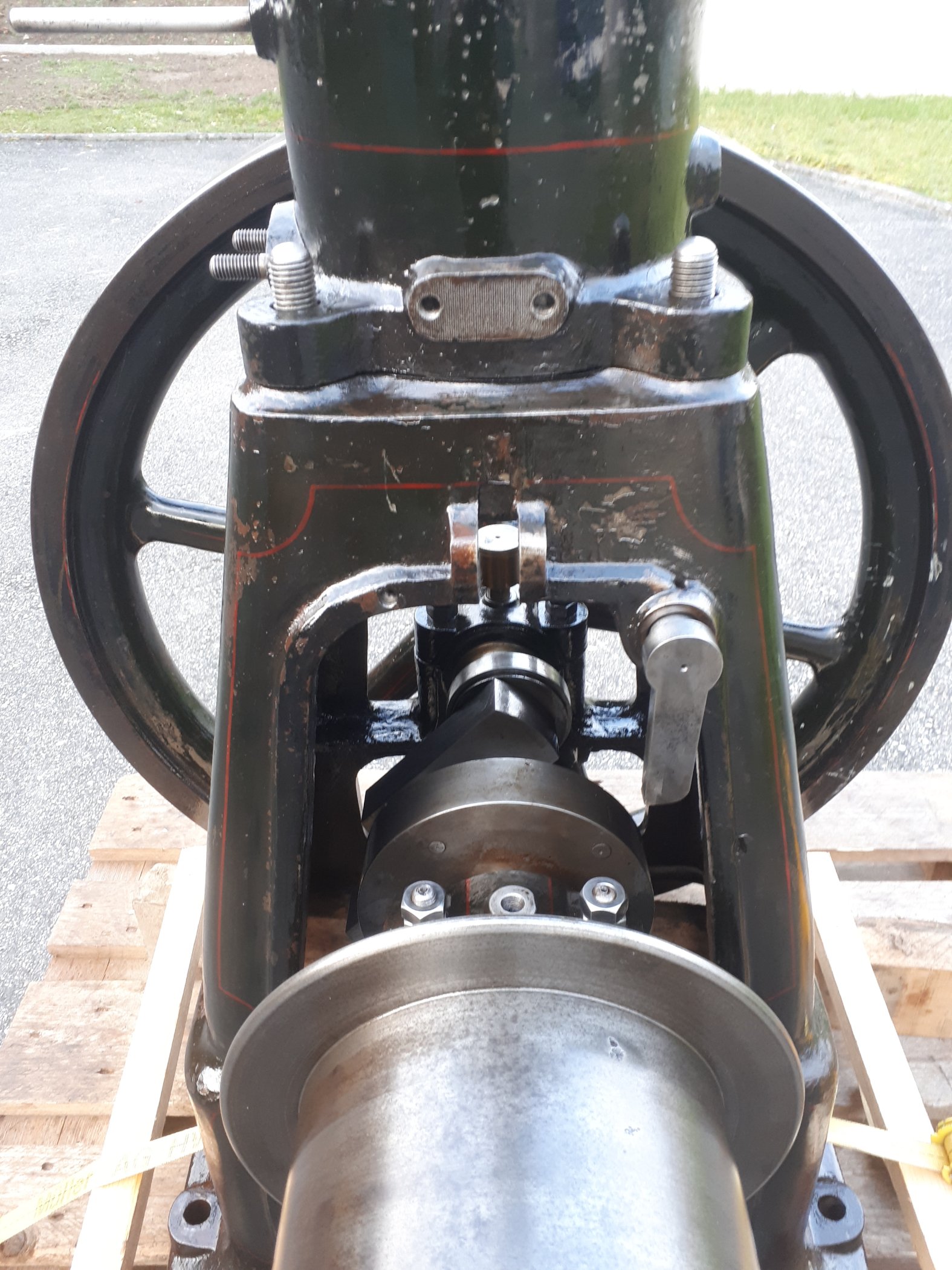

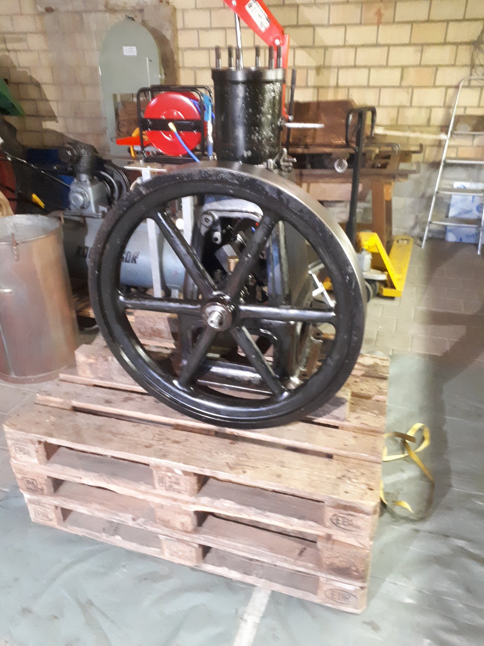

Hallo Dietrich,
die gibt es. Hier eine kleine Auswahl:
